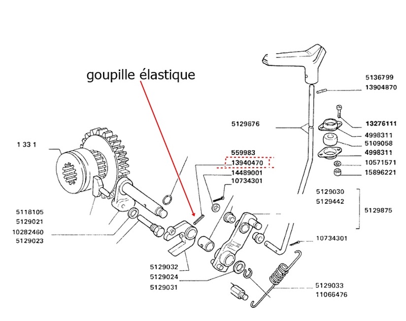

bonjour, j ai un problème de sifflement, comme si je roulait avec le pont avant sur la route alors que je pense que le pont et enlever, mais est ce qu il est vraiment enlever ? on ma parler d une goupille qui pourrait etre casser dans le boitier ou s'enclenche le pont avant ? c 'est sur un fiatagri 85-90 dt.

Messages : 1669
Re: sifflement de pont
bonsoir
le palier est sous l'embrayage
et pour la goupille il faut déposé le boitier de tranfert , mais tu doit voir ci il désenclenche et s'enclenche facillement
a + Thierry

bonjour Thierry
Message non lu par sebastien70280 »
merci pour ces belle photo c 'est plus clair comme ça :) le pont avant s'enclenche et se déclenche facilement apparemment. je vous retient au courant de l'évolution. bonne soirée. a+
