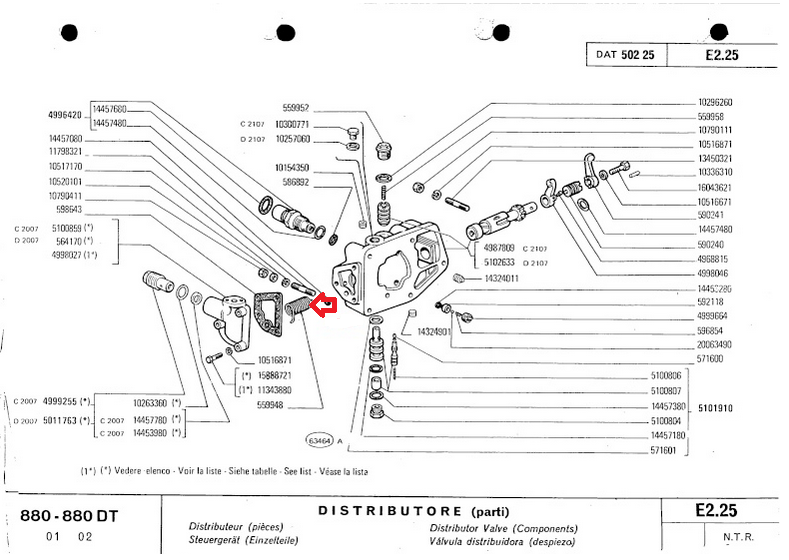

est-ce que ça pourrait venir d'un joint dans le distributeur ou du ressort qui est à coté de la flèche rouge ? (j'ai pioché ça dans une discussion d'un problème sur un 880, mais je pense que c'est le même)
