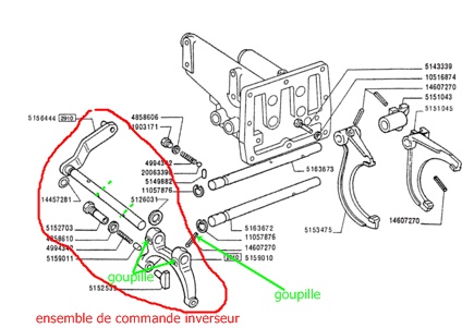

lorsque tu bouge le levier d'inverseur et toute le tringle rie fonctionne correctement a l'entré de la boite a coup sur c'est al'intérieur que ça ce passe :cry: :cry:
tu dégrafe la tringle rie a l'entré de la boite et tu essaye de bougé le levier qui rentre dans la boite et tu voit si tu a de la résistance
ou alors un verrouillage que tu ressent mais normalement tu a une trappe sur le coté droite de la boite ou arrive les levier de commande , il suffit de vidangé la boite /pont et défaire la plaque du coté et voir ce qui ce passe a l'intérieur je suppose que ce soit simplement une goupille mécaninduse de cassé , il suffit de la remplacé et de remonté le tout

Merci de vos réponses aussi rapide! Oui, le tracteur à le Hi-Lo, et il fonctionnait bien.
Aux vus des éclatés que vous m'avez fourni, et des symptômes, je pense qu'il s'agirait plutôt d'une ou plusieurs goupilles de cassées. La bonne nouvelle, serait que je n'ai pas à ouvrir le dessu de la B.V.
merci encore, et à plus tard.
