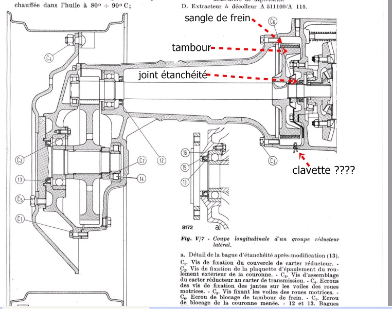

Pourriez-vous me dire à quoi servent les clavette sous le pont arrière sur som 640?

qu'appelle tu clavette , ci c'est une de chaque coté au niveau des freins c'est pour évacuation d'huile qui se trouve dans le système de frein

Tu retrouves une autre goupille sous le carter d'embrayage elles servent à éliminer les morceaux de garniture si tu as de l'huile qui sort cela veut dire que tu as une fuiteImage[/img]

jj a été plus que moi , rien a dire de plus si il y a fuite donc plus de freinage donc démontage

bonjour je suis thierry de la loire et je voudrais savoir si il y a de l'huile dans les freins pour un someca 640

Si tu regardes bien le plan en coupe précédant de thierry1968 ,il mentionne "joint d'étanchéité" et en bas clavette(plutôt goupille) pour évacuer éventuellement l'huile.
