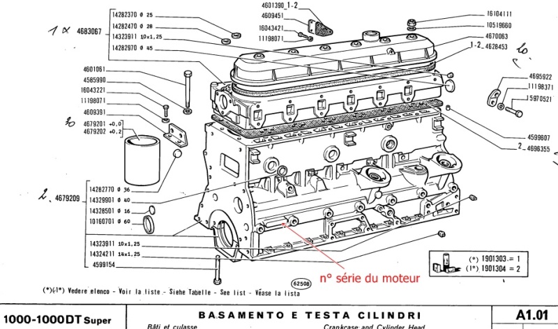

Nouveau sur le forum (je viens de me présenter brièvement, dans la rubrique présentation du forum), j'ai en vue en ce moment un Someca 1000 de 1979.
Le moteur (6 cyl) est gravé " Fiat 21G8 - Fiat V ".
Je serais très preneur d'avis de connaisseurs sur la nature de ce moteur : est-ce un OM frappé Fiat (un ami me garantit que ça a existé et que même les moteurs OM du début des années 70 étaient frappés Fiat (cas du sien)) ? Au contraire est-ce un Fiat ?
Pour info complémentaire la pompe est une Bosch rotative.
J'aimerais savoir ça (Fiat ou OM ce moteur) pour savoir si en cas de pépin moteur je serai confronté ou non au problème général des moteurs OM = les goujons qui se grippent à mort (en bas je crois) à cause de la conception du circuit de refroidissement.
Merci par avance si certains peuvent m'éclairer ! ! ! :cheers:

Bonjour Thierry, merci de tes éléments :cheers: :cheers:
Le tracteur est à 50 km (1h de route de campagne) de moi, mais je suis prêt à les refaire pour voir s'il y a un n° de série.
Si je comprends bien, d'après toi la seule présence d'un n° de série est la preuve que c'est un Fiat ( = qui ne présente pas l'inconvénient des goujons qui se grippent dans le bloc ) ? ?
Pierre
Pierre

re
oui pour moi cet les deux modèle de moteur monté sur les 1000 et ce sont des vis de culasse et non des goujons monté sur les moteur OM ( 1300 , 850 , 800 etc ,,, )
a + Thierry
a + Thierry

Merci beaucoup pour ces infos précieuses pour moi !
La marque OM m'attire et m'inspire le respect (solidité légendaire etc) mais par réalisme je veux l'éviter absolument pour me mettre à l'abri de casser le moteur à cause de la corrosion (invisible de l'extérieur je suppose) des goujons ! ! (et à cause du risque de ne pas pouvoir les dégripper si on veut démonter).
Je pense que je vais prendre le temps d'aller vérifier que des n° de série sont gravés sur le moteur de ce Someca 1000 s (car c'est un s (pour super)).
Merci encore, je vous dirai le verdict.
Pierre

Je copie-colle la réponse que JJ m'a faite sur mon topic présentation :
" Bienvenue sur le forum
les 1000 (comme le 900) ont le moteur FIAT
normalement s'il est de 1979 il s'agit d'un 1000 Super
la référence est sur le coté du moteur apres le n° de série 8065-04 (5499 cm3 103x110)
ce sont d'excellents moteurs sans problème de goujons comme les OM
les pistons ont uniquement 3 segments "
