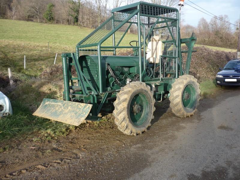

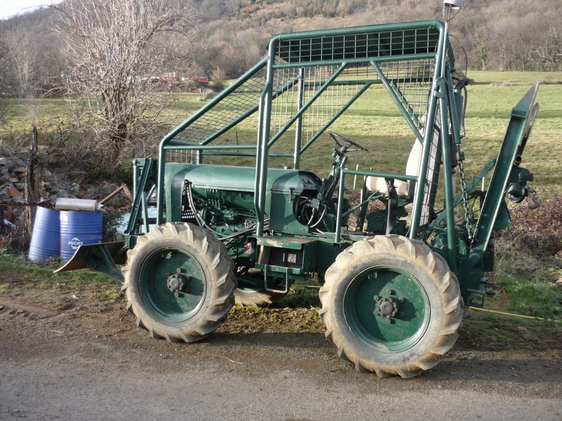

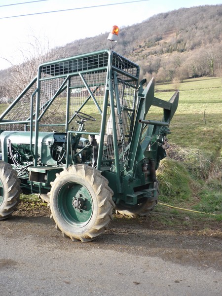

Et les photos promises de mon Agrip :
Commentaires sur cet engin : Société Agrip, fondée en 1930 par Maurice Duprat, basée à Lignières dans le Cher. Le mien est un ARD-40 à 4 roues motrices et directrices. C'est une base de GMC et Dodge mili ww2. Ponts de GMC (deux ponts avant). Boîtes Dodge (une pour l'avancement, une pour le treuil). Boîte de transfert fabrication Agrip il me semble. Moteur à air Alsthom Agrom-Diéselair 44 CV (seulement 44, mais un solide couple). A l'origine il n'y a aucune pompe hydraulique sur l'engin, et pas de lame à l'avant. Sur le mien, un mécano a ajouté une pompe de camion il y a une 20aine d'années et a branché dessus un orbitrol et une DA, un vérin de lame avant (pas de lame à l'origine), un vérin pour lever et baisser la "bèche" arrière (basculement). Treuil Silvant 10 Tonnes 100% mécanique. Freinage hydraulique type Lockheed avec assistance par hydrovac et pompe à vide. Plus un frein de parc en prise sur la transmission en sortie de boîte de transfert.
La peinture fait "clean" mais j'ai découvert pas mal de problèmes sur cet engin. L'assistance freinage déconnectée (réparation complète en cours), 3 cylindres de roues grippés sur les 4, le pallier d'entrée de force de la boîte du treuil avait ses boulons dé-serrés de sorte que le roulement cage d'entrée de boîte était détruit, réparation en cours. Et pour la même raison le roulement de sortie de pdf de la bv principale a du jeu, remplacement en cours. L'hydraulique il m'a fallu refaire presque entièrement le réservoir (mal conçu). La pompe est usée, j'en ai achetée une autre d'occase mais la fixation reste à faire. La fixation et l'entraînement de la pompe actuelle sont très mal foutus... encore du travail donc. J'ai hâte d'en avoir terminé avec celui-ci. Le moteur a un démarrage impeccable bien qu'il souffle pas mal du reniflard. La "cage" de protection n'est pas d'origine, et la section des tubes qui la composent est très insuffisante en cas de retournement. Mais au moins ça pare bien les branches...
J'ai bouffé des tas d'heures de méca avec cet engin, et des tonnes d'heures de prise d'info. J'ai hâte de pouvoir l'utiliser sur une base enfin saine ! ! !
