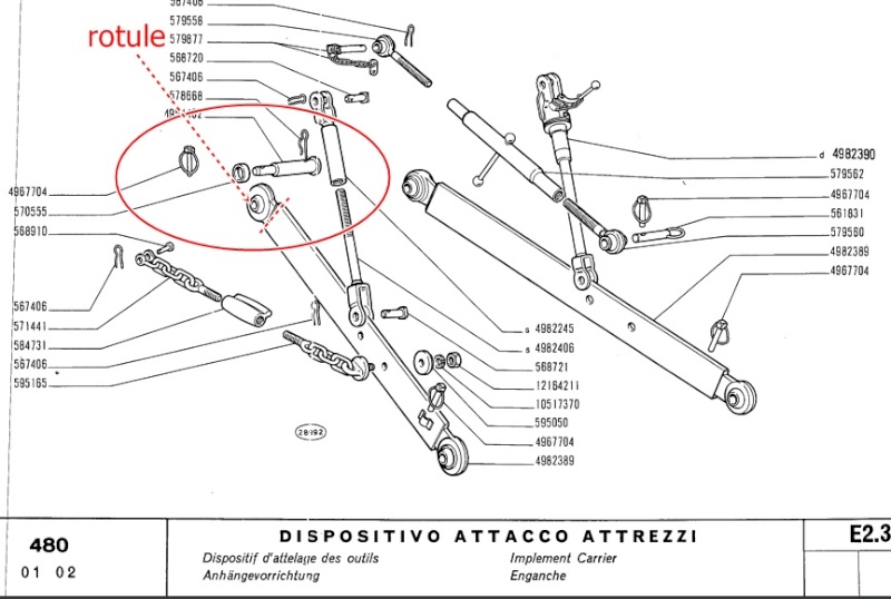

sur un Someca 480 équipé d'un crochet automatique j'ai remarqué du jeu dans l'axe du bras de relevage inférieur gauche. Est-ce grave?
Je n'ai pas pris le temps de démonter mais le jeu est assez important. Cet axe est il monté directement dans le pont?

voici l'éclatée des bras de relevage , c'est simplement un axe qui est dans le support du pont
voir la rotule ci elle a du jeux il faut la remplacée

oui j'avais trouvé cette vue mais est-il possible que le jeu soit dans le support plutot que l'axe?
Messages : 1696
Re: jeu axe bras de relevage Someca 480
il faut essayé avec un axe neuf  pour voir si il y a du jeux , et voir si la rotule n' est usée non plus , car si elle HS il faut coupé au niveau du trait rouge et ressoudé une neuf au bon diamètre  28

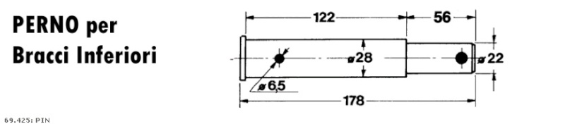

Ok merci, pour ce qui des rotules elles sont toutes fatiguées sauf celle là enfin à controler et pour ce qui est de l'axe ou puis-je trouver çà?
Messages : 1696
tu demande a notre ami CHBO c'est une personne du forum tu peut l'appelé directement ou tu lui envoie un message privé ou un mail

Messages : 10201
Si tu doits changer les axes :ils sont souvent bien grippés
les douilles permettaient sur un 480 d'avoir la catégorie 2 en inversant les bras
