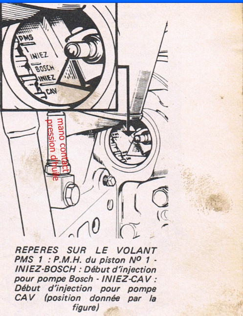

 tu a démonté la pompe sans avoir fait des calage moteur et la pompe
sur le coté gauche du moteur au niveau du carter embrayage tu a une petite trappe  avec un écrou de 8 clé de 13  et là sur le volant moteur
tu a des repères   si il ne démarre pas tu lui fait un tour complète au moteur et tu remonte la pompe
car tu n'est pas sur le bon cycle ton injection se fait en fin d'échappement :oops: :oops:  au lieu de la compression :cheers:

salut , impossible d'étre décalé car le manchon d'entrainement de la pompe n'a q'une position, de plus je n'est pas de repère sur le volant moteur a par PMS qui ne correspond pas avec le point PMH
Je ne sais meme pas a quoi il correspond (PMS) car il est a environ 40 mm du PMH,
bienvenu a toutes personne qui a d'autres idées

je n'ai pas dit au niveau du pignon de la pompe a injection  mais au niveau de la position du vilebrequin
j'ai été pris sur un moteur de soméca 640  , je l'avais démonté au mauvais point mort haut donc sur le mauvais piston  donc quand je l'ai remonté la pompe était sur le 1  , donc elle injectais le gazoil sur le mauvais cylindre quand il était en fin échappement
ou alors c'est les premier 880/4  monté avec les moteur OM  n°  MOTEUR
( om co 3/75 ) donc ce que j'ai cité plus haut est pour le moteur fiat :lol!: :lol!:
monté aussi sur les soméca  800 / 805c
a + Thierry
