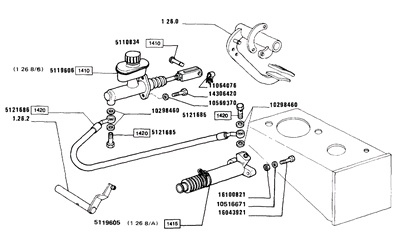

j ai une fuite d huile du bol du maitre cylindre de l embrayage ou se trouve la fuite

Pour le joint spy d'étanchéité de la cloche de boite de vitesses, soit tu le sort de l'extérieur:
Soit en retirant la cloche complète: Si le disque d'accouplement est disloqué, c'est normal:
C'est une pièce d'usure: Concernant la fuite du réservoir d'huile du cylindre émetteur, c'est un kit de joint complet: A+.

le maitre cylindre de l embrayage le bol se vide seul ou est la fuite .

le problème .je n ai pas de fuite extérieure.
