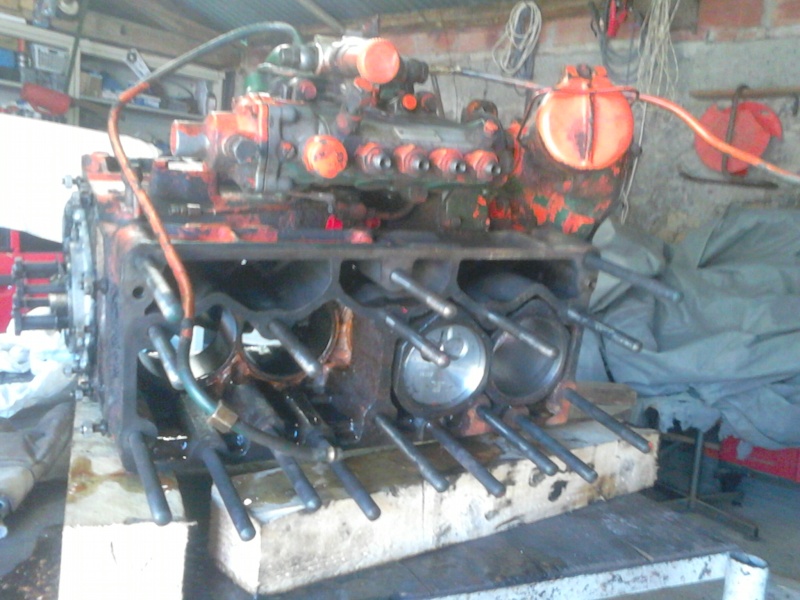

Bonjour a tous,
j'ai un tracteur fiat 25r,que j'ai récuperé il 3 ans
Il y avait un joint de culasse apparent (une belle mayo)
Et puis en fait beaucoup plus que sa au moteur
segment cassé,gorge de pistons ecrassé,pastille de sablage de culasse pourrie,et bloc fendu
je suis actuellement a le restauré avec mon beau pére qui  m'aide car je suis pas tres fort en mecanique
a bientot j'espere !

ah oui j'ai pas cette doc la !
On a juste refait les pastilles de sablage sur la culasse ,elle a été epprouvé et roder siege de soupape
roder les soupapes,deglacé les cylindres,injecteur neuf,piston et segments neuf,coussinet de bielle neuf et joint de chemises neuf
Et la on vient de repeindre le bloc que l'on a été chercher.l'autre etait fendu.Je penses que les coussinets de vilbrequin doivent etre
trés usés aussi.Je vais essayer de demonter ce week end et voir sa soit un total de 1300E rien que pour le moteur... :(
je veux pas remonter si certaines pieces sont foutu au point ou j'en suis :lol!:

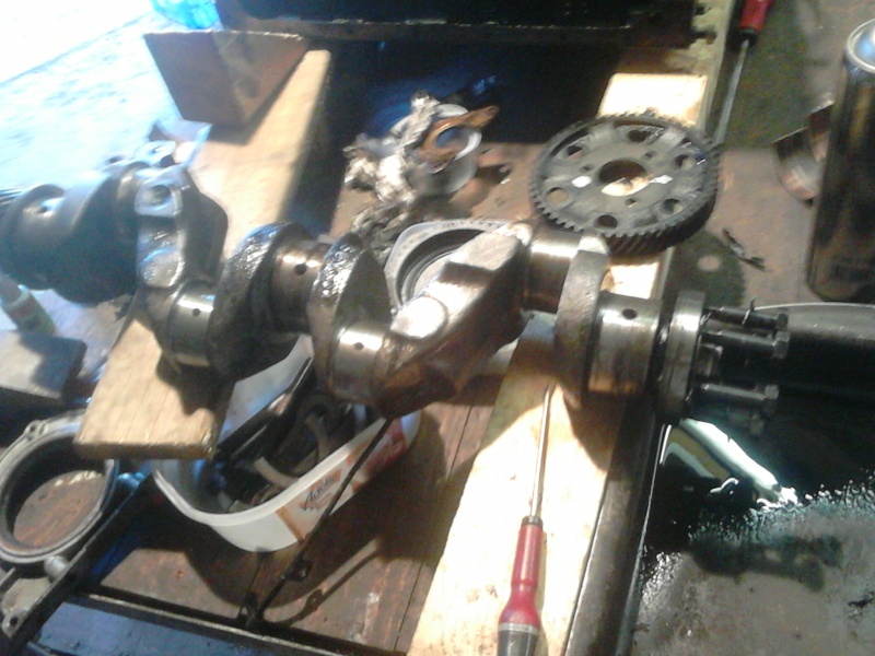

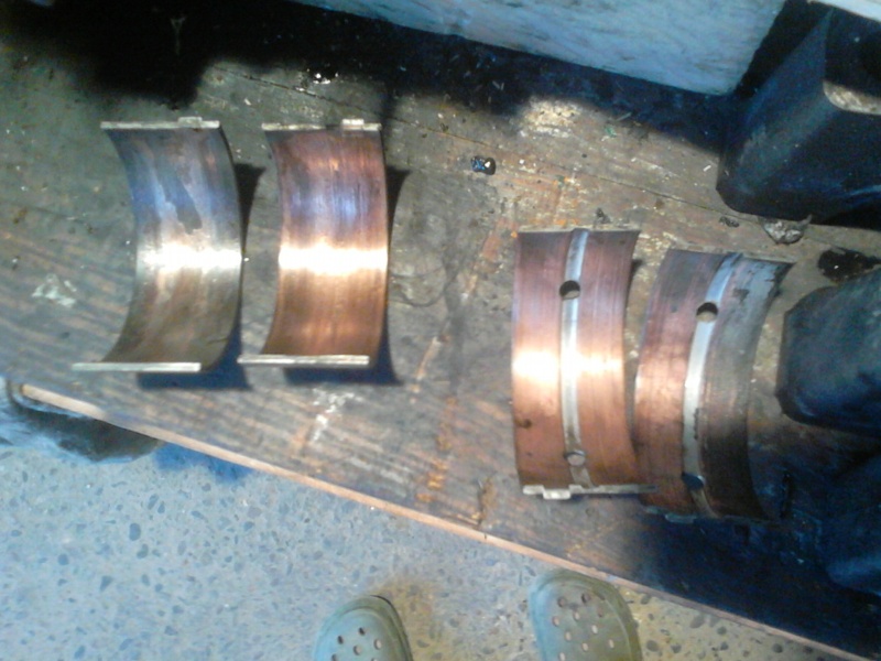

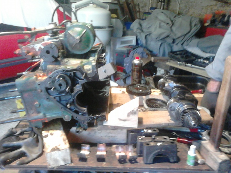

bonsoir a vous tous ,
dimanche on a démonté le moteur du tracteur :
les coussinets du palier central sont vraiment mort ,mais ils n'ont pas de trou pour graisser?!? c'est pas normal ?!?
(ceux de gauche sur la photos)
le vilbrequin etait vraiment bouché par cette espece de " mayo huile brulée" dans tout les trous de graissage
