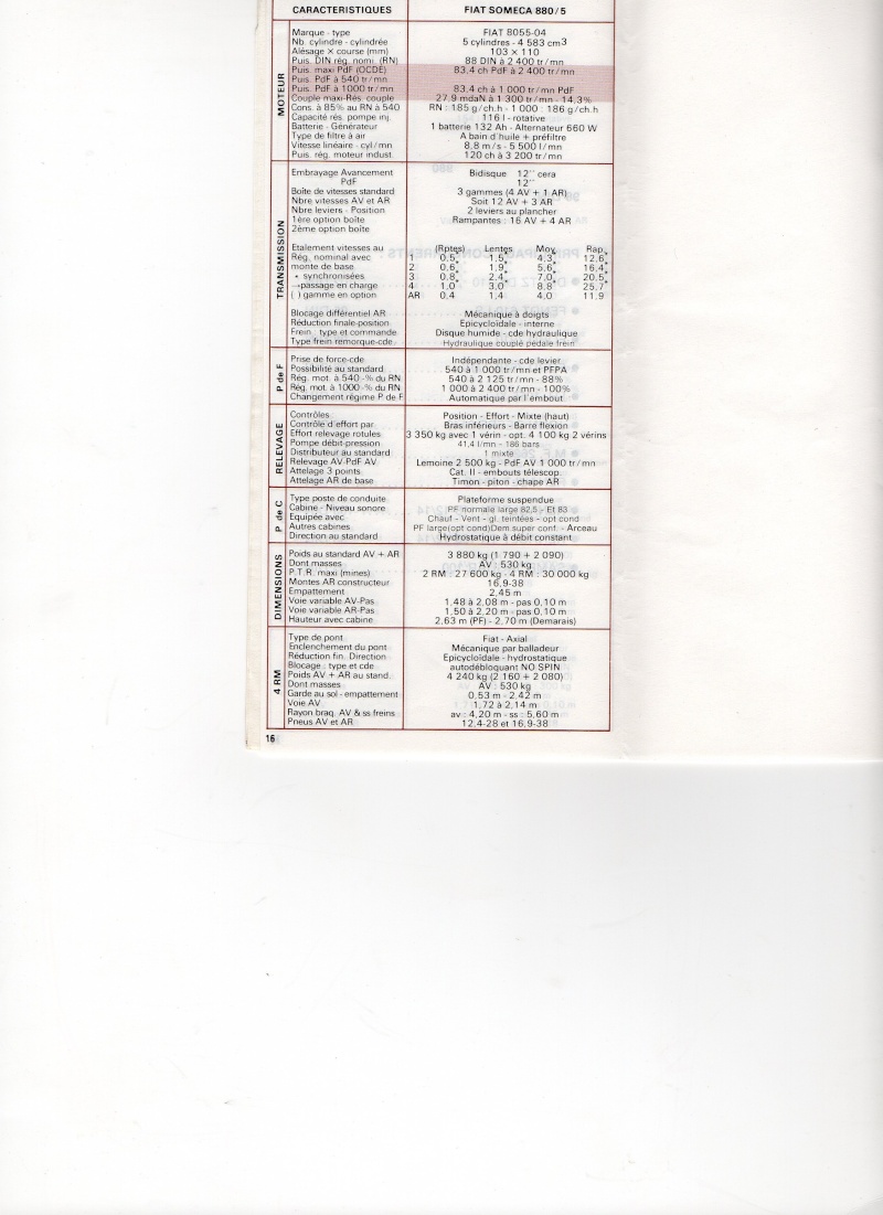

BIENVENUE sur ce forum CARACTERISTIQUES DU 880/5

Merci pour la notice ;)
