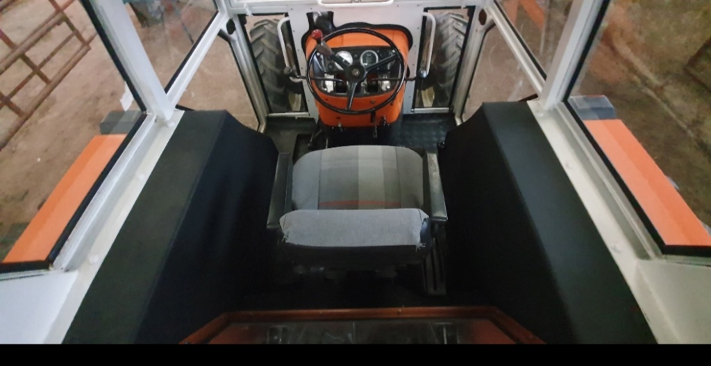

incroyable cette cabine elle est propre de chez propre 8)
très bon choix la housse "old school" sur le siège c'est sympa'
tu as utilisé quoi pour l'habillage des ailes ?
ça rend super bien c'est presque choquant même, on est pas habitués à voir des intérieurs de cabine dans cet état sur des someca

nan mais je voulais que ça soit propre dans la cabine la housse du siège vien d'une golf
et pour le tissus sur les coter oui ça y resemble assez bien trouver pareil j ai pas trouver donc j'ai trouver sa sur la boutique du tapissier

pas mal le coup de la housse du siège de golf fallait y penser !
pour les ailes en fait je me demandai de quelle matière il s'agit mais j'ai l'impression que c'est un genre de textile

Pour la housse il appel sa un similir cuir sa fait 4 . 5 mm épaisseur
Oui je commence a les connaitre maintenant
Merci pour le lien mais ça devrai aller
Puis pour le 1300 oui mdr je suis d'accord que beaucoup prefaire encore sa que s'en séparer
Mais faut pas être pressé non plus puis on trouvera un jours
