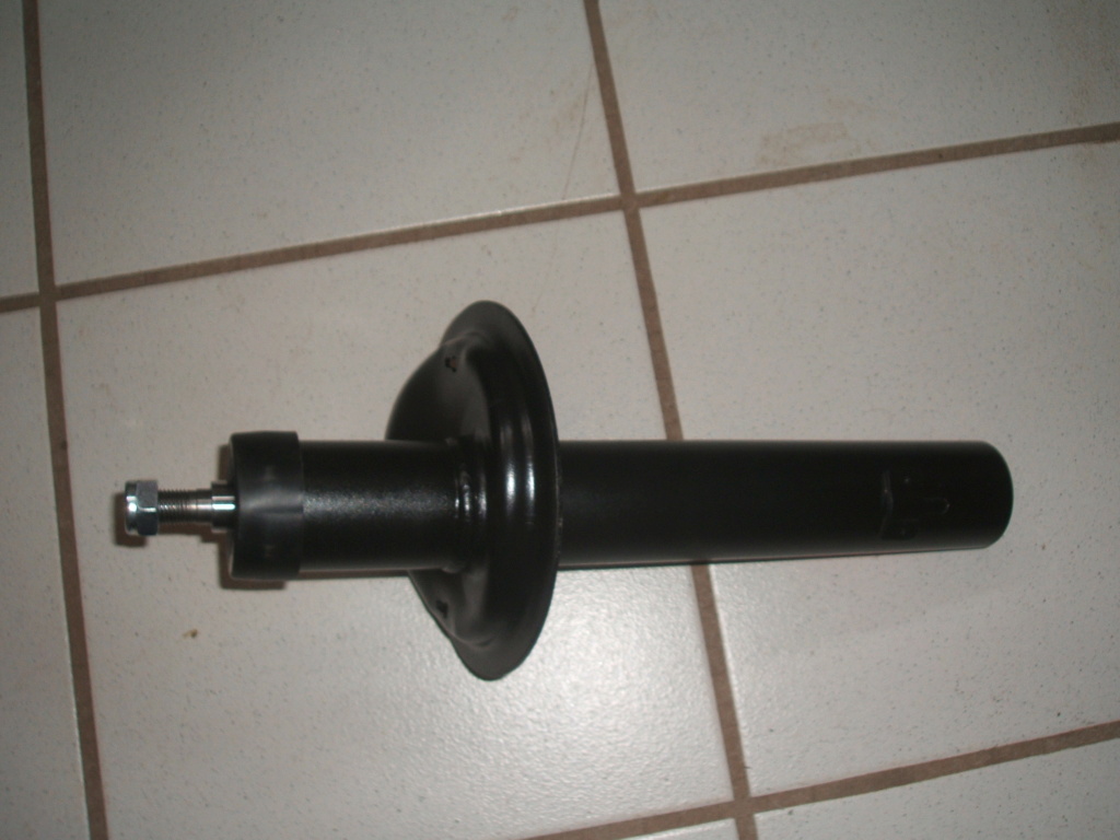

J'espère que tout le monde va bien qu'il n'y a pas de crises de foie, j'ai une question en rapport avec le c15, j'avance dans ma lutte contre la rouille et j'en ai vu côté gauche ou se fixe l'amortisseur, j'ai démonté et coupé les parties malade et j'ai sorti l'amortisseur, et à tant que faire je vais les changer parce que les coupelles sont pas mal abîmées. Alors j'ai commandé à oscaro et quand j'ai reçu les amortisseurs TRW Ref: JHM419T j'ai comparé avec les anciens qui sont marqués sur la jambe 960 8526580 096 3.6.9 Peugeot Bart et je trouve une différence de 1,5cm plus long pour les anciens vérins dans les 2 cas replié à fond. J'ai posé la question au technicien d'oscaro qui me dit de ne pas les monter de les leur renvoyer et pourtant sur leur site c'est bien marqué compatible. J'ai été sur un Forum ou ils me disent de les monter?Un autre me donne la ref des anciens: Citroen 95645035 mais il ne me dit pas si je peux monter les neufs, voilà si quelqu'un a une réponse? Je prends

Et dépliés ils font la même longueur ou il y a aussi une différence ?
c'est la longueur en position déplié qui va avoir une incidence sur la hauteur de la voiture à condition que les ressorts soient assez longs pour compenser la différence
le fait qu'ils soient plus courts repliés offre un plus grand débatement aux roues avant d'arriver en butée le tout est de savoir si les roues ont la place avant de venir toucher les ailes... pour le savoir il faut t'inscrire au Paris-Dakar, le départ est fixé au dimanche 3 janvier
non sans rire ce qui importe c'est surtout le diamètre du corps pour pouvoir les monter tout simplement et la longueur déplié pour ne pas modifier la hauteur et donc la géométrie des trains roulants
si ces paramètres correspondent à ceux d'origine alors ils peuvent s'adapter cependant je te conseille de mettre des butées-tampons légèrement plus longues pour éviter les mauvaises surprises

JJ c'est possible
Yapa non mais qu'est ce que tu crois je suis inscrit :afro: :afro:
La longueur est la même dépliée, j'ai commandé les soufflets, les butées et les coupelles de suspension mais ils ont mis dans des colis différents résultat colis perdus, je vois ça demain.

pour moi tu peux les monter , si tes vieux sont 1,5 cm plus long le ressort que tu va remonter sur les neufs sera comprimé un peu plus qu'auparavant .

Merci les gars c'est ce que je vais faire, chouette je vais pouvoir partir au Dakar, mais là encore un autre problème personne ne veut venir avec moi comme copilote
