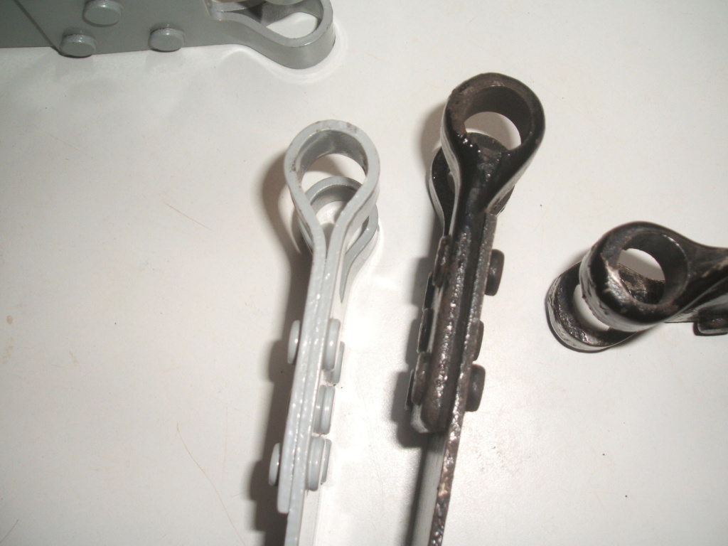

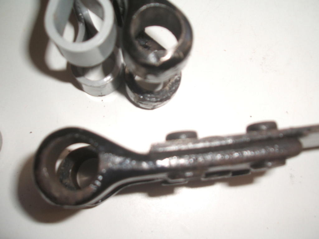

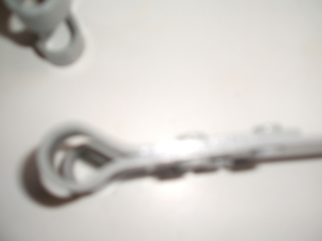

Bonjour à tous
JJ je pense, si je ne me trompe pas, connaître la différence entre la sangle renforcée ou non j'ai posé la question comme je vous ai dit à camagri et voila la réponse:
Camagris SARL
BONJOUR ,
Bonjour, il n'y a à priori qu'un montage sur votre modèle de tracteur attention à vos prise de mesures. l’écart de mesure est cohérent, car faible suivant la ou vous mesurez.
Les sangles renforcées sont tout simplement plus résistantes à l'usure et aux efforts.
Cordialement.
Alors je me suis dit si c'était le contraire ce serait c..! Comme j'allais dans le Tarn j'ai été faire un crochet au magasin parce qu'avec cette réponse j'en savais autant même avant de poser la question. J'ai pris ma sangle pour pouvoir comparer et j'ai compris que le vendeur est bien un commercial mais pas sur qu'il connaissait les sangles, j'ai comparé la longueur et la largeur c'est la même mais c'est au niveau des chapes la différence la simple c'est la bande de fer qui est repliée sur elle même et rivetée tandis que la renforcée la chape est une pièce d'un seul bloc usinée et percée, elle est fixée sur la bande de la sangle par rivet je vous joins les photos pour que vous puissiez voir la différence.
JJ tu me diras si c'est bien ça le renfort tu m'en avais parlé dans une réponse.
Bonne soirée
A
lain

parfait ALAIN tu as tous compris
la plupart des casses sur les freins venaient des chapes : c'est pour cela qu'elles ont été renforcé
