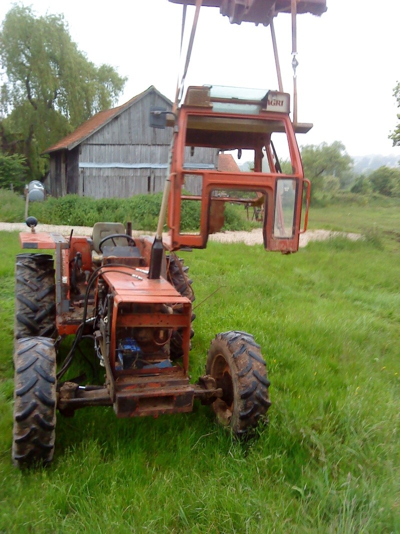

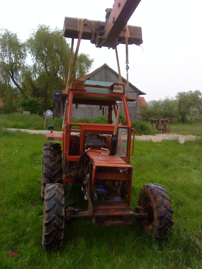

Sa y est, hier soir sous la pluie j'ai depossé la cabine. Vas y avoir bcp de boulot pour lui redonner une certaine jeunesse mais je verai sa plus tard la priorité c'est l'embrayage, puis l'electrique.
on peut voir sur les photo qu'il me reste une pieces de fixation du bati de fourche sur le coter du porte masse. J'ai pas reussi a faire venir un boulon. C'est un du bas je pense chauffé le porte masse pour detendre tous le monde, vous en pensé quoi?

tape fort dessus pour les décoller si ca vient pas chauffe les
Messages : 10239
J'ai l'impression (ou un problème d'optique) que tu vas avoir du boulot sur tes pivots de roues .Pour ton boulon mets du dégrippant et laisse agir.Salutations

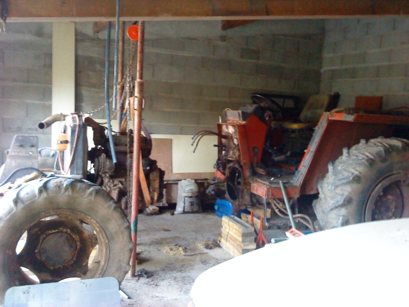

Sa y est mon 60 est ouvert, maintenant il manque plus que les pieces neuve pour le remontage.

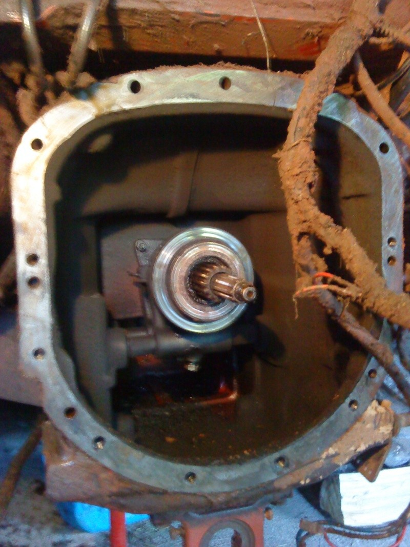

La cloche d'embrayage est un peux grasse mais rien d'inquiétant je crois. Qu'on pensez vous?
En tous il ma fallu presque 6 heures pour l'ouvrir, je suis comptant de moi. Pour une premiere, sans grosse experience mecanique et tous seul. Le reacouplement risque de bien etre galere par contre, mais je devrai avoir de l'aide. Rien avoir avec les performance de babast.

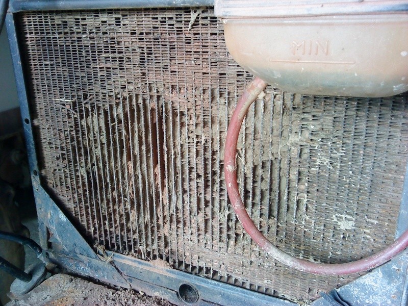

Je vous met quelque photos des decouvertes au demontage. Radiateur colmaté avec toute cet ailette qui parte en miete. Dans un premier temps je vais juste le nettoyé et des que possible un neuf le remplacera.

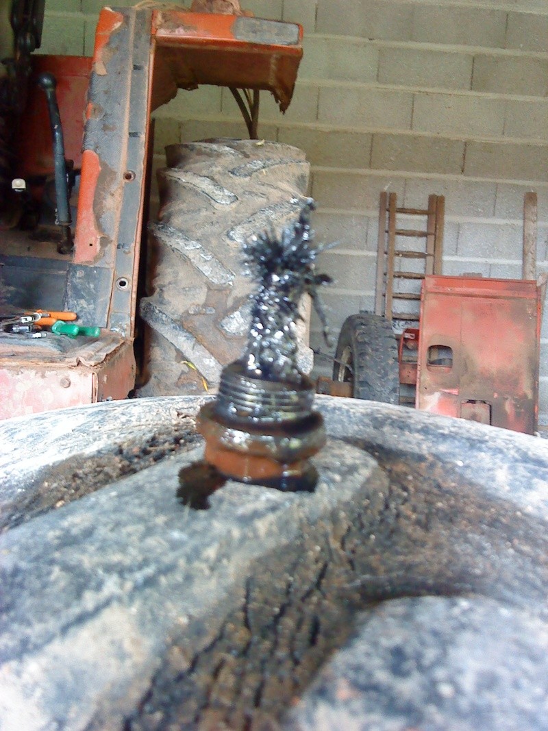

Puis en vidangent le groupe Pont ar relevage, de la limaille. Bon 10000h et presque 30 ans de travail est ce que je devrai etre inquiet?

Pour ta limaille regarde si ton axe de différentiel est bien en place pour le voir tu enlèves la cloche de prise de force.Pour la pompe à eau ne t'inquiète pas c'est normal ,du moment qu'elle n'a pas de jeu dans l'axe.Pour l'embrayage n'oublie pas de changer butée et roulement pilote.Salutations

POUR TA LIMAILLE SUR TON BOUCHON J'AVAIT PAREIL SUR LE MIEN QUAND LES PONT AR NE SONT JAMAIS VIDANGER C NORMAL PARCONTRE TON RADIATEUR LA C MOYEN :shock: COMMANDE UN KIT EMBRAYAGE NEUF AVEC LE JOINT COTER MOTEUR ET TU A BIEN TOURNER POUR LE DEMONTAGE TU NE DEVRAI PAS AVOIR TROP DE PROBLEME A LE REFERMER TU A ENLEVER LE BATIE DE FOURCHE PAS MOI PARCONTRE IL TE FAUDRA UN CENTEUR POUR LE DISQUE PDF SINON TU AURA DU MAL A LE REFERMER ET CHAPEAU POUR TON TRAVAIL CONTINU

J'ai oublier de t'indiquer une petite chose avant d'enlever ta cloche de prise de force passe la , cela évitera au crabot de tomber ,pour le pied de centrage je te l'avais indiquer .Salutations
