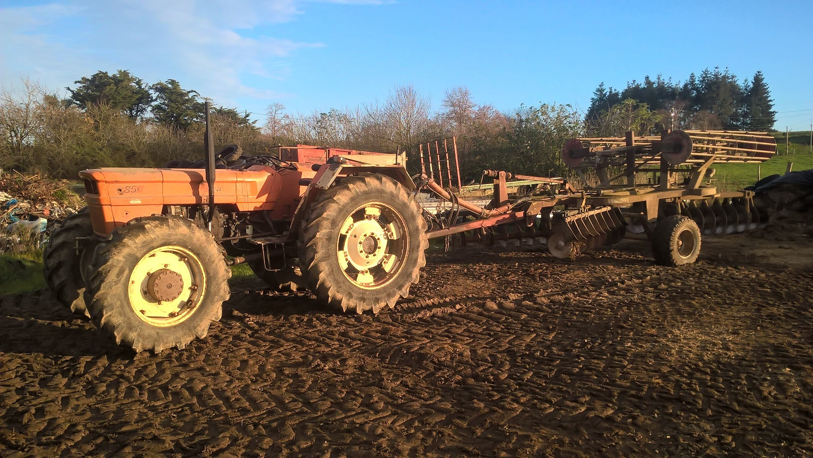

sortie du 850 pour déplacer le covercrop 8)
Messages : 1019
Re: rénovation someca 850!
Salut, suffit pas de les atteller...faut s'en servir!! :lol!:
Y'a de quoi l'occuper là :lol:
