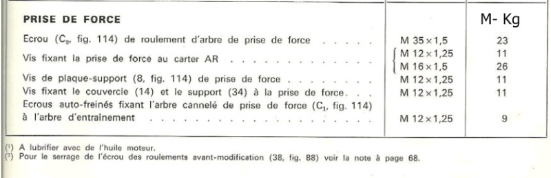

Ok,merci jj.As tu le couple de serrage du boîtier de PDf (des vis de fixation au pont ....)
Messages : 10324
Non mais je pense que tu peux serrer avec une bonne rallonge
de 25 à 30 m.daN
Messages : 1699
Re: probleme de prise de force sur un someca 750
bonsoir
voici un aperçue couple de serrage pour un 850
a + Thierry
