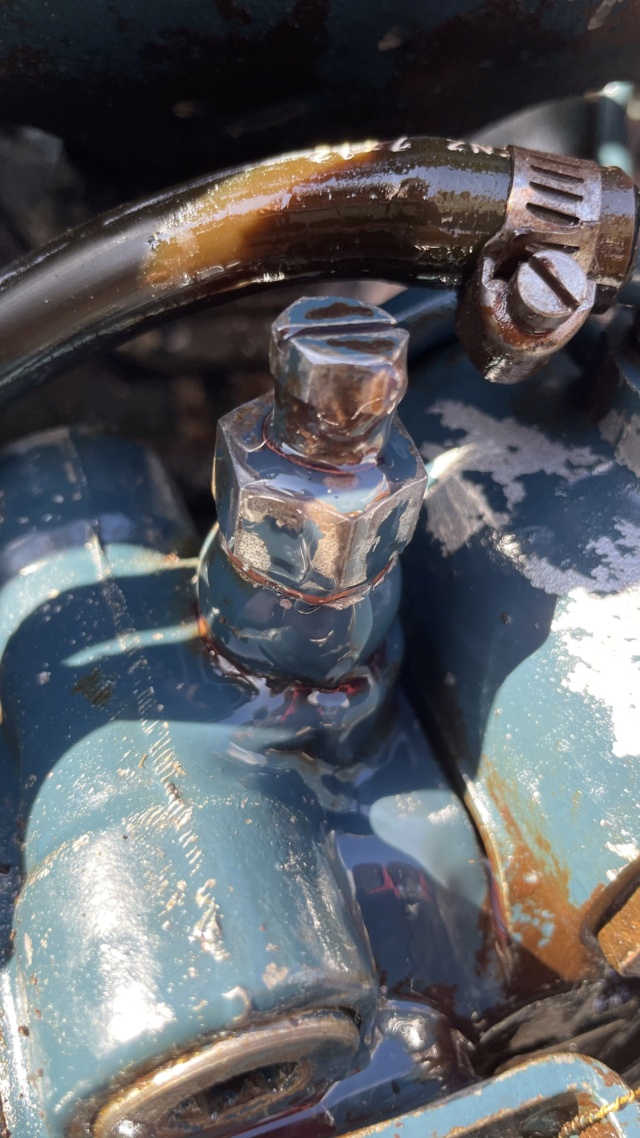

bonjour !
bonne nouvelle
DD est sorti de la grange en démarrant du premier coup   :sunny:
mais son régime n'est pas stable   :|
:confused:
je refais une purge ?

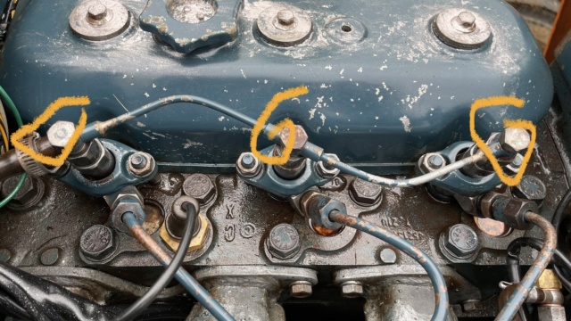

Ok pour les vis de purge aux filtres mais si et quand il faut faire degueler aux injecteurs, devisser les vis du collecteur haut (retour?) est suffisant   :?:
merci

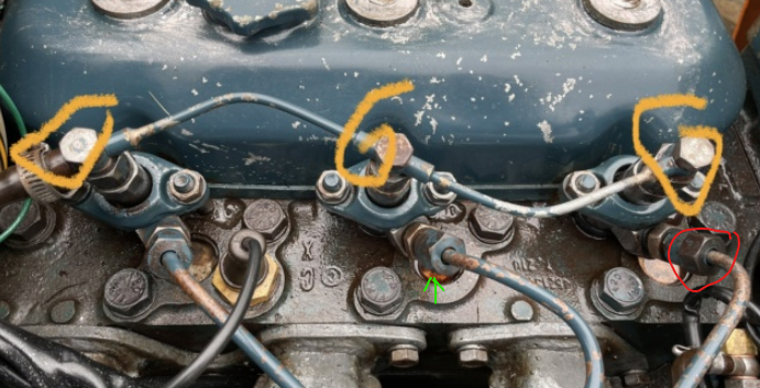

Bonjour Max,
s'il n'y a pas de fuite aux niveaux des filtres, purger la pompe, et si problème persiste ,desserrer un tuyau d'injecteur avec clé de 17 -cerclé de rouge) et actionner le démarreur. Quand tu sens que çà va , arrêter moteur, resserrer raccord. Le raccord fléché vert à l'air de fuir?

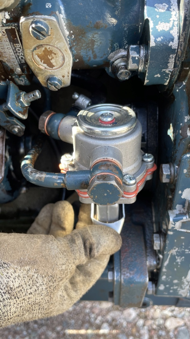

Pour réviser j’ai tout refait depuis le début, à savoir
Purge avec pompe à main du filtre 1
Avatar du membre
maxsol
Messages : 361
Localisation : Haute Vienne
x 96
x 20
Re: tousse culbute fume et
Message non lu par maxsol »
Tjrs la même pompe pour la purge du filtre 2

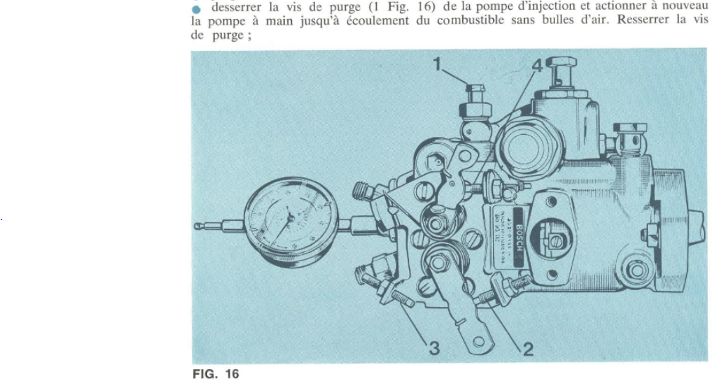

Je purge la pompe à injection bosch

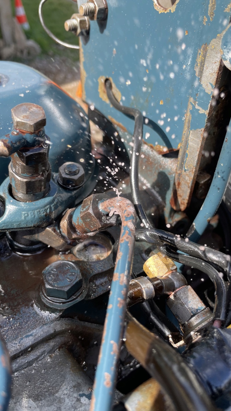

Je dévisse les injecteurs pour que le fuel arrive là haut ...
Moteur tournant, je revisse
c'est tres bien ce que tu as fait mais avec la pompe BOSCH la purge est plus facile
mais si le fonctionnement n'est pas bon tu as encore des saletés qui se baladent
tu regardes simplement si le fuel arrive bien à la pompe à main
