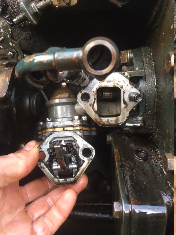

En attendant j’ai pu changer de pompe
Avant :
Après

on s'osberve, je l'ausculte
Message non lu par maxsol »
du coin de l'œil :bball:
depuis il tourne mais il n'est pas très serein :suspect:
au bout de 5 min il toussote encore un peu mais il ne cale plus
je dois donc traquer les saloperies qui obstruent l'alimentation en commencent par le robinet ?
et a terme vidanger le reservoir ?

tu as eu la pompe avec un joint torique ?
tu as aces au robinet sans rien démonter mais si tu veux te dépanner immédiatement il suffit de passer de l'air sous pression par le tuyau d'arriver à cette pompe à main
vraisemblablement tu seras obligé de vider le réservoir par la suite
en démontant le robinet et comme tu as une pompe à injection
BOSCH il est facile à purger
merci JJ !
oui pompe avec joint torique, ce n'est pas bien ?
je comptais bien vider le réservoir, mais je ne sais pas trop comment m'y prendre : ok je vide, et puis ?
Re: tousse culbute fume et
pour la pompe à main ; au contraire c'est mieux avec celle avec
un joint torique (c'était pour ne oublier de le mettre)
pour le réservoir suivant les saletés que tu vas enlever par le
robinet il va falloir le déposer
