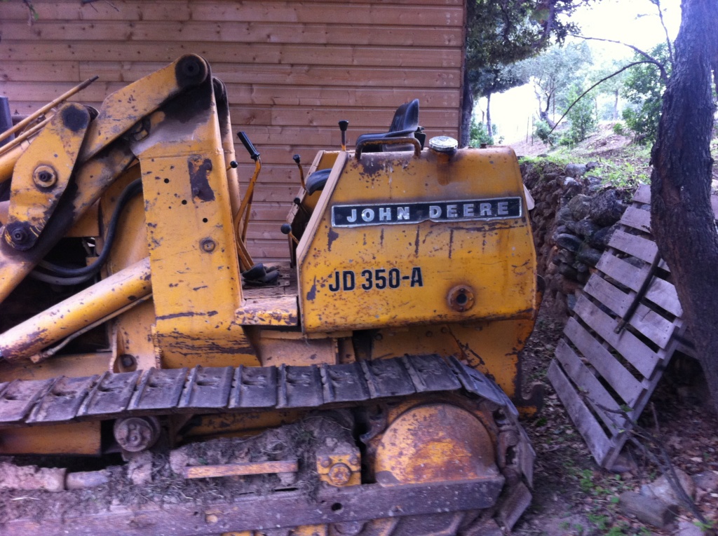

Super. Un john deere de 73. J ai pas la marque de la pompe.

Sinon comme je te l ai expliqué je pense avoir fait les vérifications car si le gazoil arrive a la pompette cest qu aucun problème ne se passe avant ?

c'est le meme modèle que les tracteurs avec un filtre à fuel dans un carré de verre ?
3 ou 4 cylindres ? ou plus

Euh je pense pas...plutot une boite rectangulaire ! A moins ce cette boite ne soit un cache ?

Le voici. 3 ou 4 cylindres je ne sais plus. Mais pas plus.

Il est top ton petit bull :shock:

Quand il marche oui
Re: Plusieurs soucis ! Commençons par Mon embrayage !
Peut être les injecteurs qui fuient :?:
si tu as du carburant à la pompe d'alimentation c'est déjà pas mal
essaye de purger les tuyaux d'injecteurs en dévissant les raccords puis en lançant le démarreur
c'est chiant car ça en met au large mais des fois ya que ça...

Je voulais le faire mais hic c est que les bras sont baissés ! Donc du coup impossible de mettre les mains !!!
