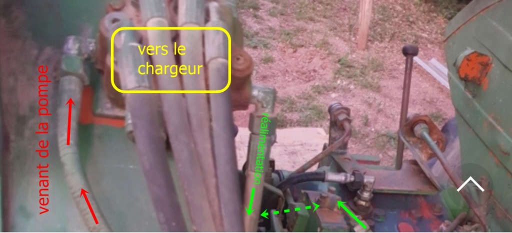

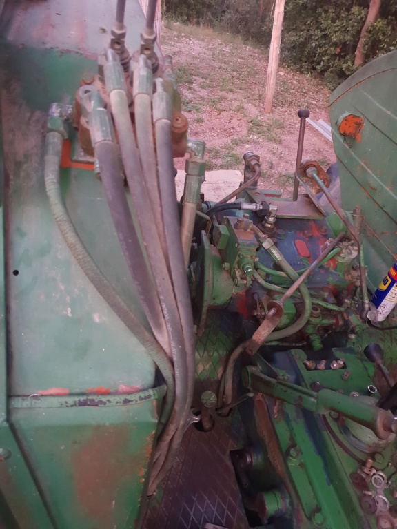

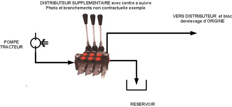

Merci pour la doc et les infos, du coup vaut mieux brancher le distributeur du chargeur après celui de freinage remorque, à l'heure qu'il est il est branché en sortie de pompe puis ensuite le tuyaud qui sort de l'autre côté pars sous la tôle du repose pieds et se branché dans le côté du bloc de relevage sous ou il ya la manivelle de relevage (pas visible sur les photos)

BONSOIR
voici comment il est branché "" je suppose ""

Tu te sers du chargeur ?
ce n'est qu'un avis il me semble qu'une arrivée un retour sont du meme coté la pression à suivre de l'autre pour etre sur il faudrait débrancher tous les tuyaux de prendre une soufflette et de bien regarder le fonctionnement du distributeur

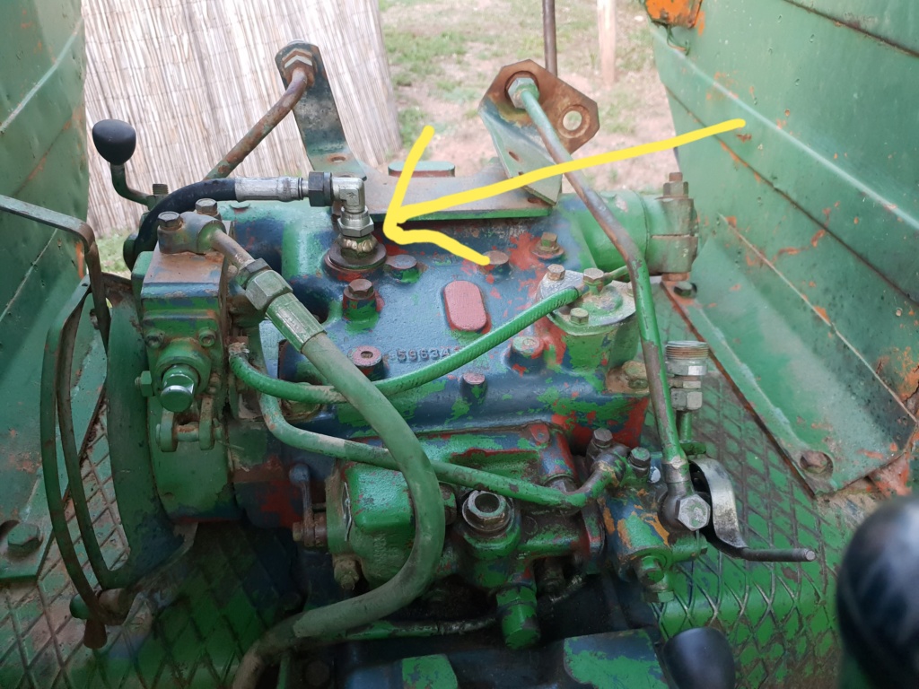

En fait je m'étais gouré le tuyau du distributeur pour le chargeur il part sur le haut du bloc de relevage c'est le tuyau qu'on voit sur la photo

Il arrive ou sur le distributeur ?
