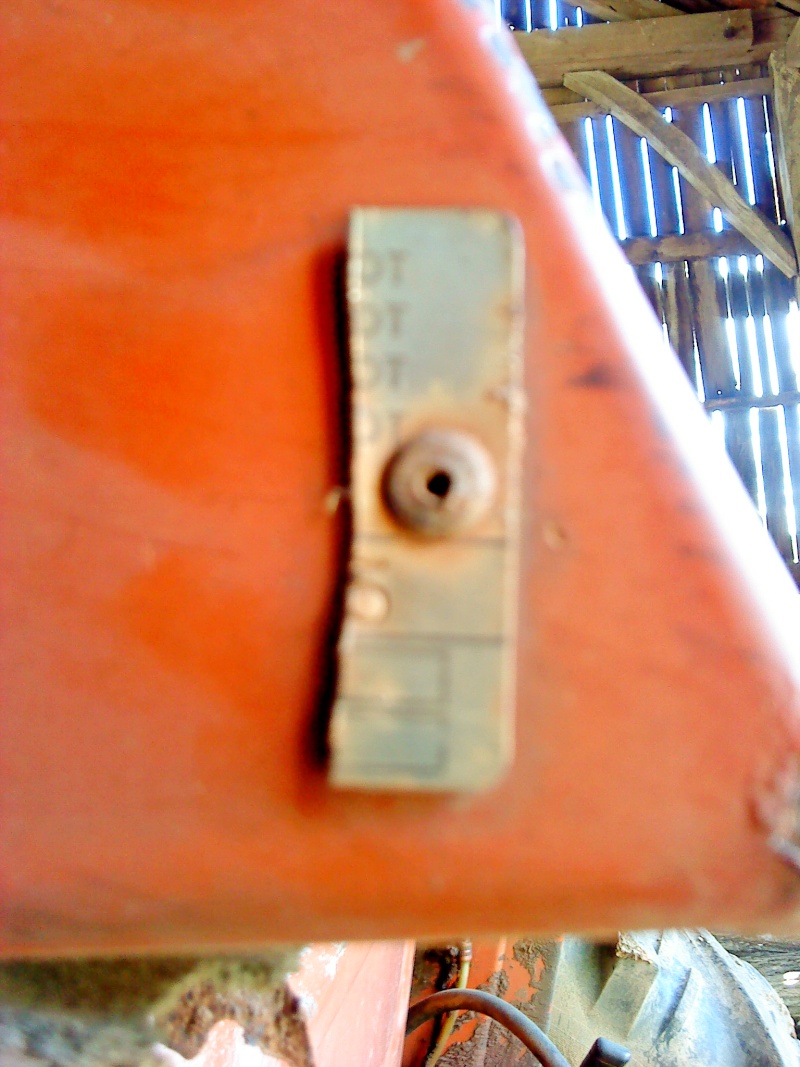

Sa y est j'ai commencer aujourd'hui le demontage en vue de changer l'embrayage. Pour le moment j'ai enlevé juste la fourche et son bati, je vous mettrez des photo. sa pése un ane mort cet affaire. Demain je commence a deboulonner la cabine. Par contre j'ai trouver la plaque de "reference" pour la cabine enfin ce qu'il en reste. A l'exterieur, coté gauche sous la vitre triangulaire au dessu du feux. Je mettrai une photo demain. Il en reste pas grand chose , juste un petit bout d'alu avec ecrit DT. Donc je suis pas plus avancer pour identifier ma cabine.
Est ce que les numero de gravée sur les quelque vitre restante ne pourrait pas permettre de retrouver mon type de cabine?

prend des photos du tracteur pour que l'on puisse voir si c'est une large ou étroite.
t'as vitre arrière est droite ou en arrondie?

Pour refaire l'embrayage il est inutile de démonter la cabine ,tu as un boulon accessible par le bas du tableau de bord derriere les fusibles.Pour la cabine le 60-90 a eu la PF etroite en confort et tres peu en super confort la différence est le toit ouvrant et le panneau arriere .Salutations

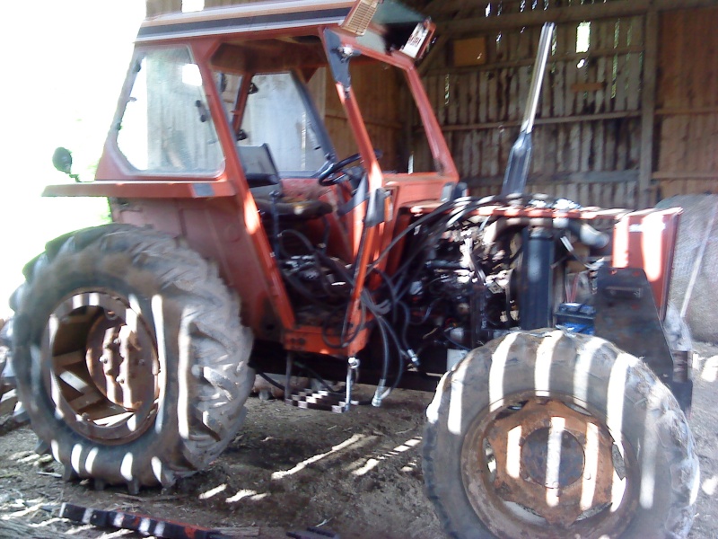

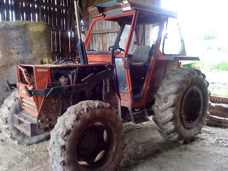

Merci jj, je ne savais pas qu'il y avait un boulon accessible par la cabine mais je me douté qu'il mettai pas necessaire de "tombé" la cabine pour cela. Je l'enleve car je veux refaire un peut de carrosserie. Les ailles sont vraiment pourri de rouille. En demontant la moitier des ecrou scelle on lachés, enfin surtout la tole qui les tenais.
Ce soir il me reste les durites du chauffage et les cablage des cligno a enleve puis un peut de disqueuse pour finir les dernier boulon.
Image Image
Pour ma cabine, la lunette arriere est arrondi et je pense qu'il y avais un toit ouvrant, mais comme il on ouvert le toit a la disqueuse...
