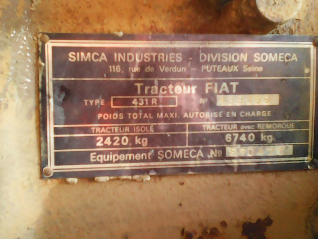

qd je regarde wilkipédia someca fiat, le 431 r aurait été fabriqué que en 1964...
suis aussi sur les vielles soupapes depuis longtemps.. on me donne le ral 1019 qui irait le mieux.. ça à l'air d'être un beige marron, mais sur google, les photos ne sont pas identiques pour le même ral.. je me demande si la peinture ne va pas changer de couleur suivant le fournisseur?

D'accord,

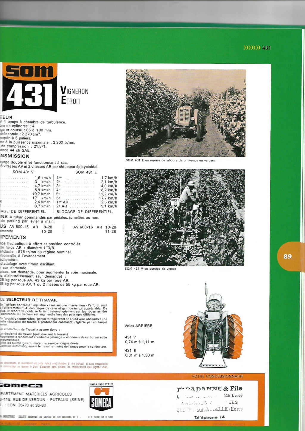

SOM 431 R :1964/1965
JEAN- JACQUES, c'est bizarre quand 1964, il soit peint de cette couleur?
Cette couleur marron clair était utilisée sur les premiers SOM 20( avant 1960 ) et par la suite le vert a remplacé (SOM 25, 271) et passer au bleu (215)? C'est bien dans cet ordre?
Je croyais que ce marron clair était avant le vert
Le bleu est apparu avec la série DIAMANTE(série 15) en 1965 ? et repris par la série NASTRO ORO (série 50) jusqu'en 1975?
Cette série 50 avait la grille de calandre grise ( avec l'inscription "SOMECA" dessus, au début, et ensuite "SOMECA"en bleu en lettres capitales, et après "FIAT" en bleu, en lettres capitales étaient collés sur la calandre. Cette grille est devenue beige, comme les jantes en 1975.
Une remarque pour la série 80 : au début, l'inscription "Someca" sous "FIAT" était en lettres fines( pas toujours bien positionné). Ensuite , stratégie commerciale je penses, ils ont mis des lettres grasses pour mieux le faire ressortir. En réalité, il n'y avait rien de Someca, c'était du FIAT à 100%.
Messages : 10281
x 231
Re: someca 431 R restauration
pour le bleu les premiers à l'avoir la série 15 (DIAMANTE) puis la série suivante jusqu'à la sortie des
arceaux de sécurité = 1976
par contre avant je ne sais pas

en Italie le 411 (431) est sortie en 1958
Image[/img]

Avec WIKIPEDIA?, c'est bien cette couleur.
D'après la doc qu'a mis jj et d'après ce que je t'ai mis le plus proche c'est le jaune sable (RAL 1002).
