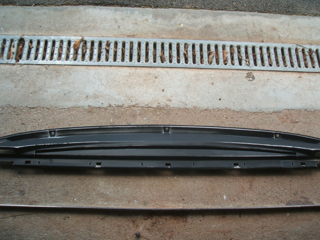

Pour le C15 je me pose quelques questions. La vendeuse m'a dit de ne pas peindre la tôle nettoyée au white qu'il fallait faire plutôt à l'essence. Je l'avais poncée et nettoyée au white, ce matin je l'ai passée à l'essence est ce que je peux la peindre comme elle est? Pour le plancher là ou j'ai gratté la rouille perforante faut il souder une tôle ou boucher avec du mastic, je vous mets les photos

A l'époque les pièces à peindre étaient nettoyées à l'essence ou au diluant
le white n'était pas utilisé
peut etre que notre ami OLIVIER qui est un pro de la peinture peut nous en dire plus ?

Salut Alain , quand je peignais je faisait avec du diluant de nettoyage( pas diluant de peinture) avec toluène .Il fallait pas trop exagérer avec car il attaquait l'ancienne peinture. Cela remonte au début des années 80.Pas du white qui est trop "gras", façon de parler

Merci pour les encouragements. C'est ce que m'a dit la vendeuse de peinture, moi je pensais que le white ça nettoyait, et je ne pensais pas que c'était gras.

d'accord avec jj et jean-claude le white ne convient pas pour le nettoyage avant peinture, le mieux c'est le diluant ou à défaut l'acétone
pour le trou dans ton plancher, le mieux serait que tu coupe la partie "malade" et remettre un bout de tôle sain si tu mets du mastic ou de la fibre (solution la moins pénible) ça va continuer de pourrir sous le mastic et gan grainer plus loin à terme
