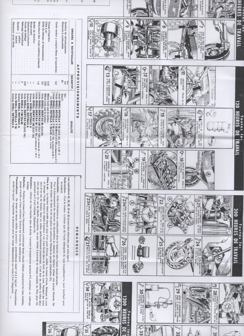

Salut,
dans le réservoir d'huile hydraulique,vérifie le niveau, la viscosité de l'huile(10 W 30)fig 20, et nettoie le filtre à l'intérieur.
Fig. 27 et" APPROVISIONNEMENTS" ci dessous.Bonne chance.

Jean-Claude, sur ma doc il est noté que c'est la même huile partout (mobil delvac 20 w 40) j'ai refait le niveau hier avant de manipuler le relevage...

Pour le relevage c'est 3 l. de 10 w 30 + fluide que celle du moteur.

Regarde Jean-Claude
Messages : 3656
x 312
Re: Révision Someca 250
D'accord, ils ont simplifié même dans la boîte , le pont et les réducteurs:moins de bidons et surtout pas d'erreurs
Merci à toi.A bientôt.
