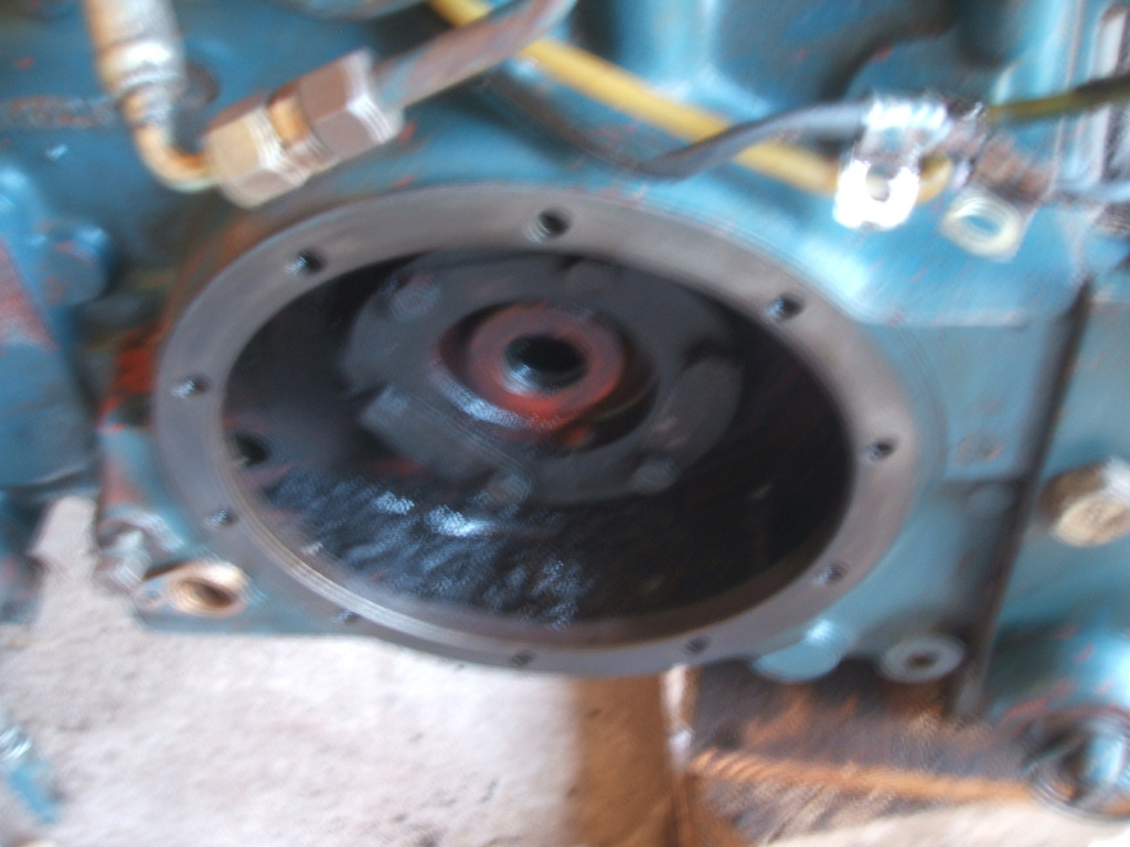

pour le démontage de la sangle une fois enlevé les axes il faut parfois s'aider d'un levier
tu devrais aussi démonter la chape qui commande et de passer un coup de toile emeri
pour le joint spi je comprends pas bien le "chatterton" tu peux mettre une photo
normalement tu enlèves les vis et le porte joint vient (fig 49)
pour la sangle si je voie bien deux garnitures sont décollés ?
cela avait été démonté par le passé ?
tout dépend de l'écart de prix entre nouvelles garnitures (toutes) ou le changement de la sangle
tu peux demander le prix à CHBO

Bonjour jj
Ah je ne sais pas faire je vois des gars qui mettent des flèches sur les photos il faut que je me fasse expliquer.
Le chatterton il est sur le filet de la vis que tu vois sur la droite de la photo que j'ai remis après avoir enlevé le porte joint du SPI, il n'y a pas de chatterton sur le joint.
La chape je l'ai démonté, ah mais je pense tout d'un coup que peut être j'avais axés par le trou de la commande pour enlever les 2 petits axes en m'aidant d'une vis a petit filet et comme ça je n'avais pas besoin de forcer en faisant levier pour faire apparaître la tête des 2 petits axes c'est ça non?
Alain
Alain

OUI à mon avis tu vas devenir un pro des sangles de frein :cheers:
pour remonter le joint spi tu prends une douille du diametre extérieur à celui ci et tu tapes
et continue à nous tenir informé tu serviras comme cela de référence
BRAVO
BRAVO
