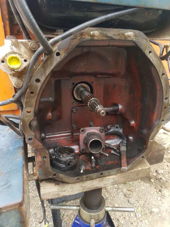

Bonjour désolé de déterrer le sujet mais j’ai un petit soucis avec mon someca 670 de 69 aussi.
J’avais une fuite d’huile de boite par les trous de la cloche d’embrayage j’ai donc decidé de. L’ouvrir en deux pour changer ce fameux joint spi mais l’elbrayage est bien gras du coup je voudrais changer les disques d’embrayage le probleme c’est que je trouve uniquement le disque d’avancement (12 cannelures) et pas celui de prise de force ( 18 cannelures ) . Auriez vous une adresse svp ? Concernant les joint en feutre derrière le volant moteur je n’ai pas bien compris comment les changer d'après mon mécano il faudrais déposer le carter d’huile et le carter autour du volant moteur pour le faire . Pourriez vous m’eclairer a ce sujet. Merci a tous

Voici quelques photos

Merci j’ai bien vu que c'était expliqué au dessus seulement je ne comprend pas vraiment auriez vous des photos du démontage ? Merci

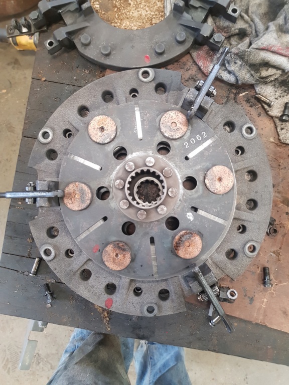

le palier arriere ne fuit pas
l'embrayage d'avancement ? est en céramétallic suivant l'usure il va falloir tout changer ou rectifier les plateaux
le disque d'avancement est comment ?

Tant mieux je ne touche donc pas au pallier arrière youpi lol . Le plateau d’avancement est un peu marqué je prendrais une photo tout a l’heure. Je vais envoyer les deux disques pour faire un devis pour refaire les garnitures.

Re: Changement embrayage Someca 670 de 1969
plateau d'avancement marqué il faut le rectifier et reporter l'enlèvement sur la cloche

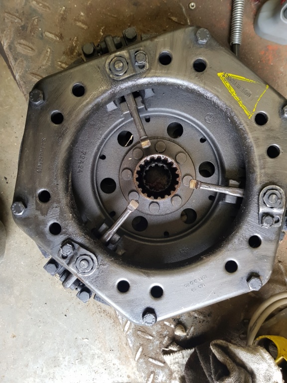

le disque de prise de force est en quelle matiere ?
si tu dois changer le disque d'avancement (11 ") personnellement je monterai un disque organique avec un moyeu souple
apres si tu dois tout changer (l'ensemble complet) tu devrais t'intéresser à celui du 750

J’ai peux etre trouvé un embrayage d’occasion d’un someca 715 les dimensions paraissent les même 12 et 18 cannelure en 250 et 280mm par contre les disques n’ont pas de pastilles mais on une garniture tous le tour est ce compatible ? Merci
Sinon pour les embrayage de 750 malheureusement ils sont au même prix en complet c’est un peu moins de 1000€
