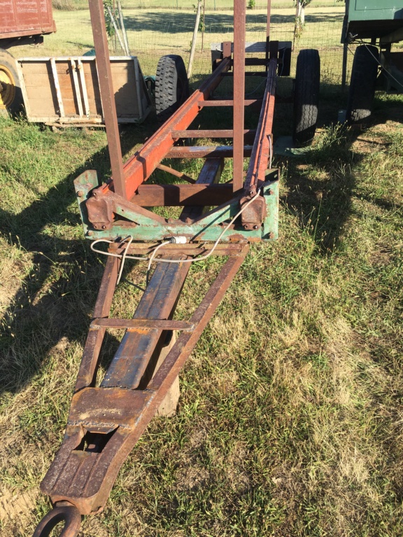

Salut Clem7 pour ton crochet il existe des model tout prés a souder sur un carré.
Re: Fendeuse sur prise de force
Salut romain22 j’avais vu ce type de crochet mais ce n’est pas un crochet tournant donc pas ce qu’il me fallait. J’ai trouvé une cuve de compresseur chez le ferrailleur je pense la transformer en réservoir d’huile pour la fendeuse. La flèche et partiellement souder mon poste à souder m’a abandonné avant la fin de l’ouvrage.
Pas cool pour le poste
en tout cas ça fait un attelage cohérent c'est pas mal du tout ton montage
