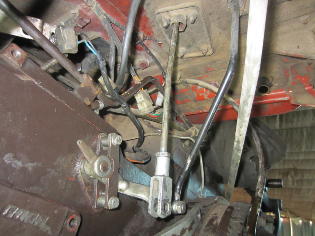

sur la doc que j'ai mise un peu plus tôt, on voit clairement ce levier mais il s'agit d'une ré-édition faite en 90
dans mon cas je pense que la modif a sans doute été faite (partiellement du coup) par un des précédents propriétaires et qu'ils ne sont pas allé jusqu'à changer le levier de commande de frein à main pour une question de coût...
voici le problème
et une vue plus générale

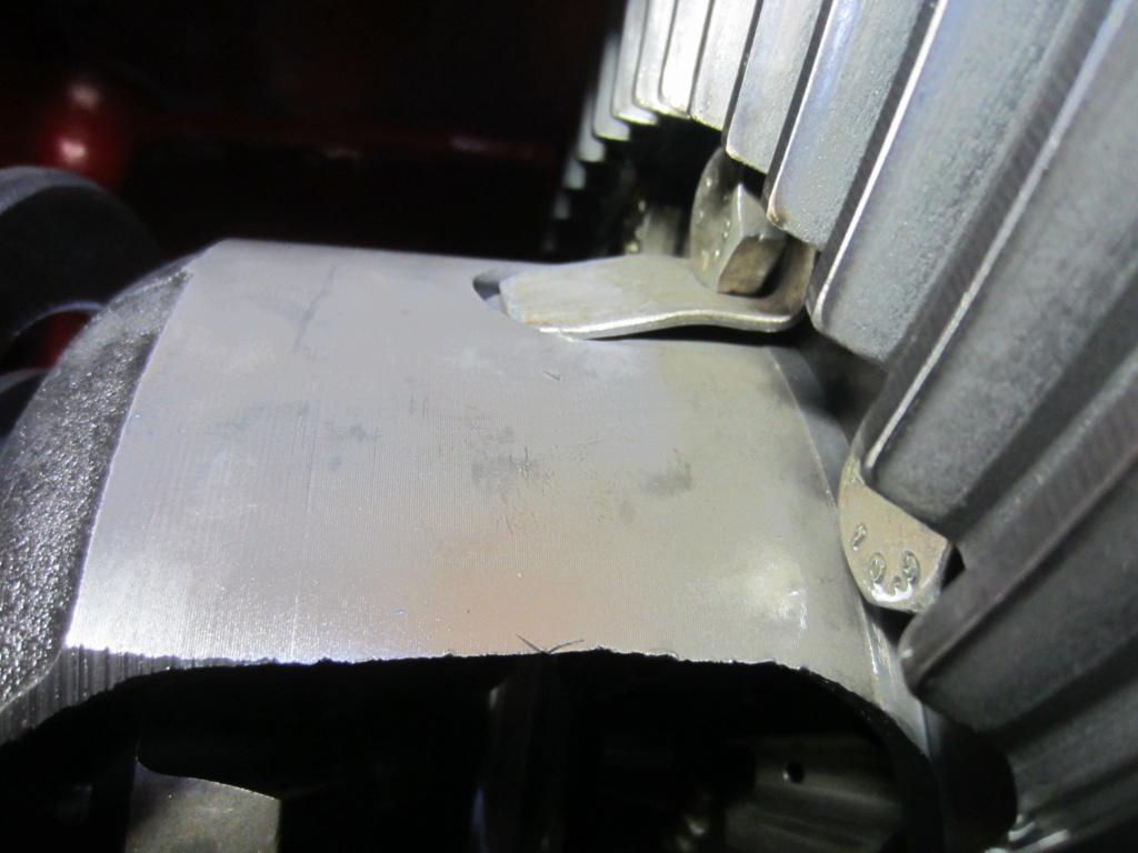

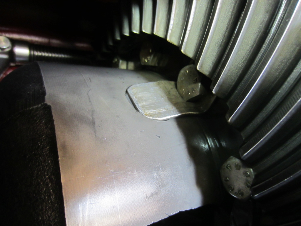

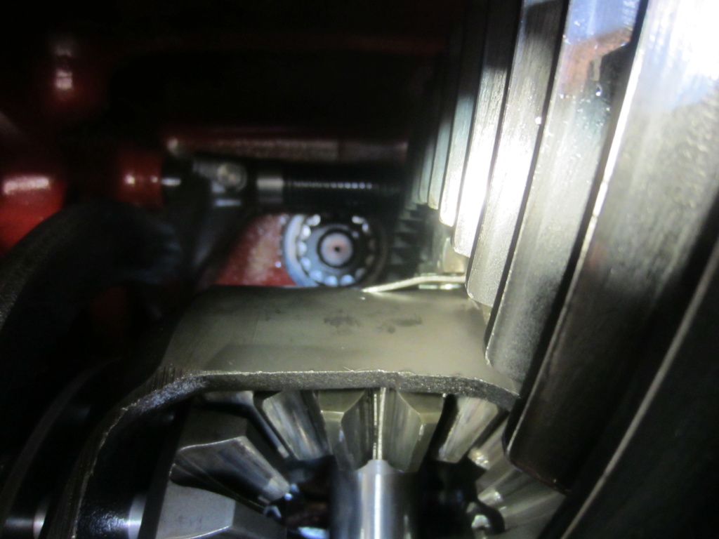

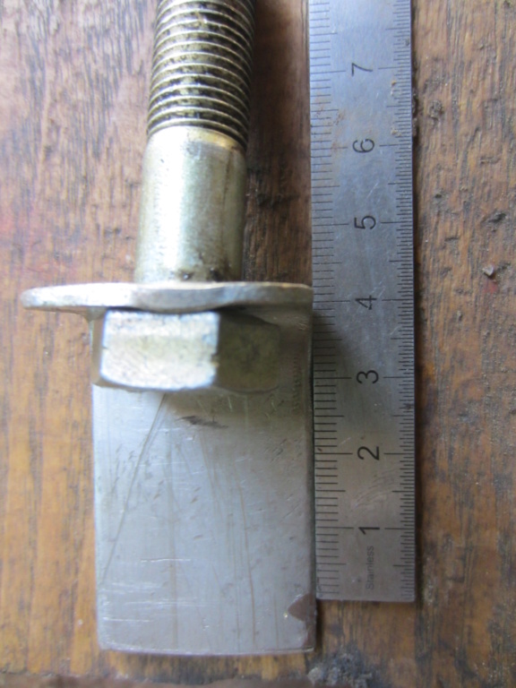

modification des équerres :
ces 5mm m'ont valut bien des peines en me forçant à poser et redéposer le bloc PDF pour faire des essais et finalement arriver à ça :
cette fois il y a la place pour une vache et son veau !

une suggestion : tu devrais garder les cotes de ta piece je suis certain qu'elle intéressera d'autres utilisateurs !
Re: 100-90 - Une p'tite histoire et quelques questions...
Tu as raison jj, je vais aussi en profiter pour déposer un brevet !! ;)

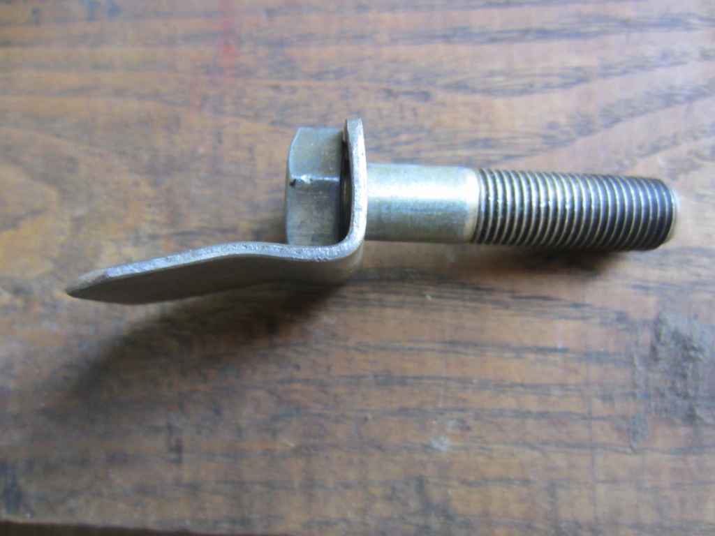

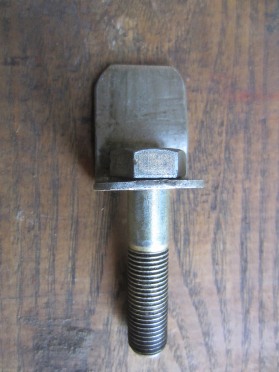

longueur 40mm, perçage 12mm, épaisseur 2mm, découpe des angles... il n'y a rien de compliqué, le tout c'était de savoir qu'il n'y a absolument pas de place entre l'arbre et le corps de différentiel :bounce:
on verra à l'usage mais je ne pense pas que ce soit une solution miracle car si la goupille vient à rompre les équerres n'empêcheront pas l'axe de tourner dans le corps de différentiel et donc de l'user...

c'est tout à fait vrai mais souvent l'axe sortait et battait dans le carter du bloc de différentiel occasionnant une usure de l'ensemble et de tordre l'arbre de prise de force

concernant le levier j'ai préféré jouer la sécurité en le reperçant plutôt que d'essayer de le raccourcir et le replier car le métal est vraiment très tendre et j'ai eu peur de le fragiliser
je n'ai pas pris de photo et maintenant que le réservoir auxiliaire est remonté il n'y plus l'accès pour en faire une mais en gros ça ressemble à ça
tout passe impeccable dans toutes les positions possible, il n'y a plus de contact nulle par on est tranquile de ce côté !
par contre la repose du système de frein à main c'est vraiment la roulette russe, impossible de savoir si les garnitures sont bien placées par rapports aux disques vue que tout se ballade dans tous les sens... je croise les doigts ça peut aider :lol!:
