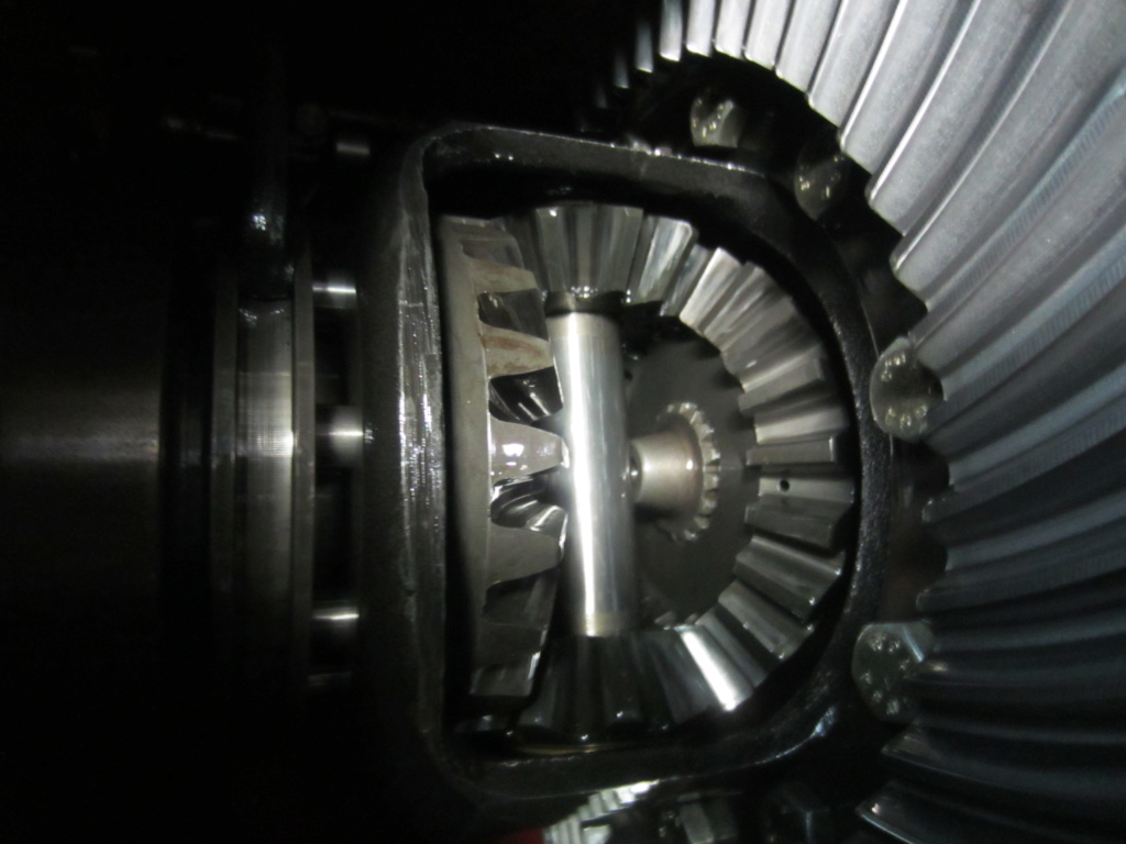

il est possible que l'axe du différentiel ait cassé sa goupille et vient en contact de l'arbre de prise de force

tu parle de quel axe de différenciel ? celui qui tient les satelites ?

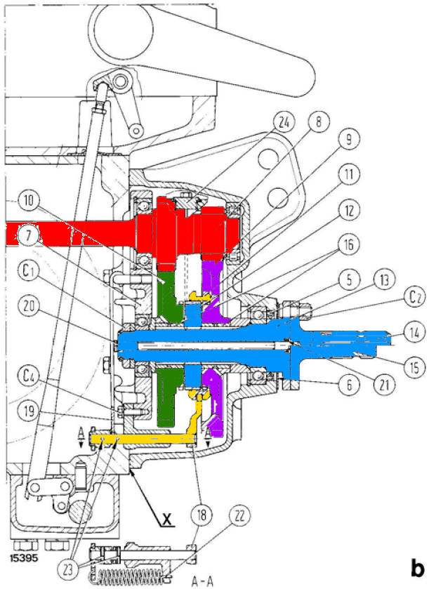

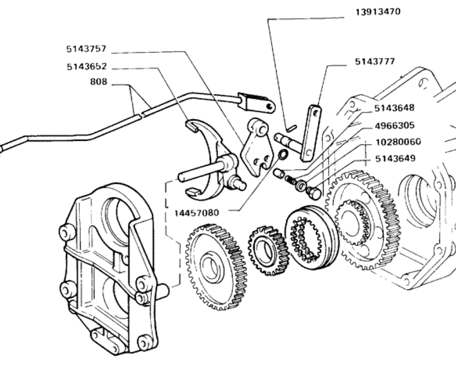

en voyant cet éclaté je pensai au crabot en jaune ou aux pignons menés qui se déplacent sur l'arbre avec les dents qui grattent le chassis si l'écrou C1 est désserré par exemple...
il n'y a pas de jeu longitudinal sur les arbres ni au niveau de la commande du crabot :suspect:

OUI c'est une panne connue la goupille de l'axe de différentiel qui tient les satellites

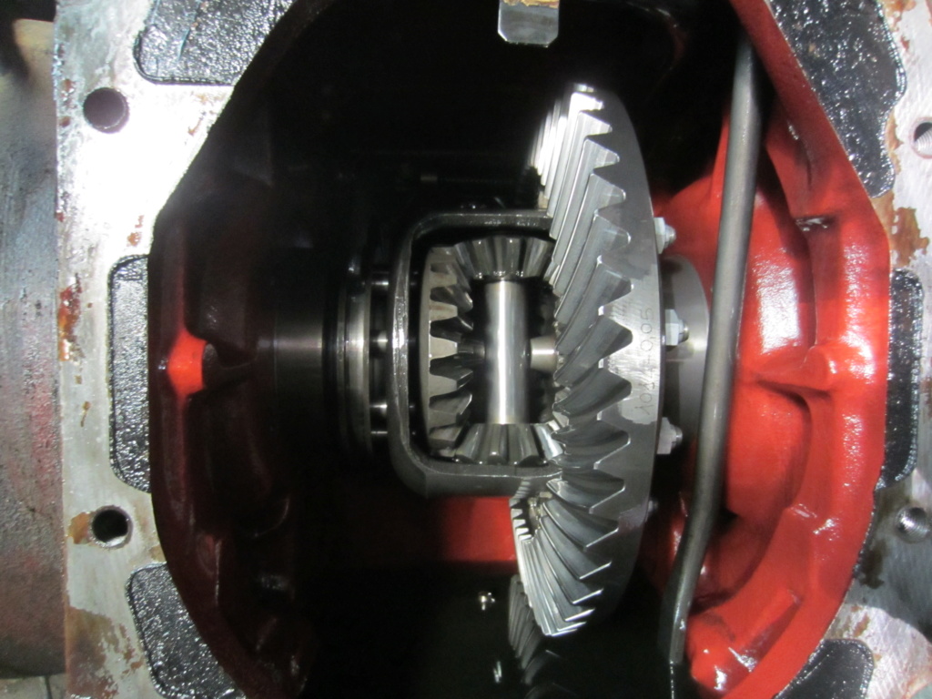

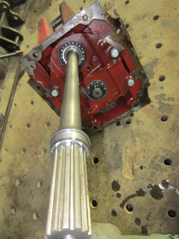

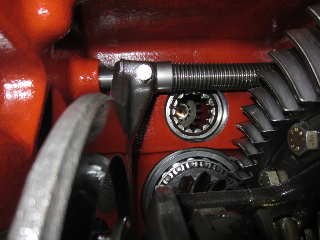

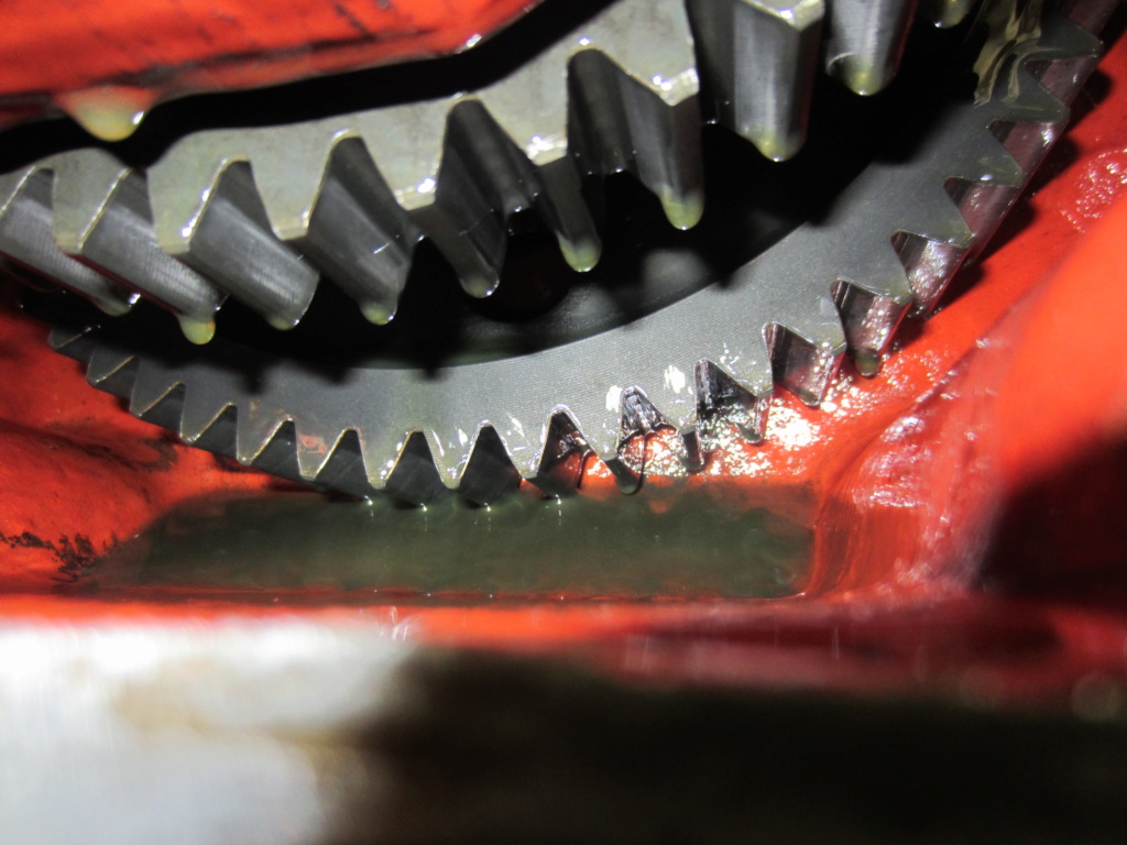

voici quelques photos :
pour l'instant pas de mauvaise surprise, rien de choquant
les roulements de l'arbre menant sont fatigués, peut être que les pignons travaillent un peu de travers...

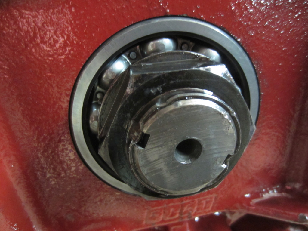

l'écrou de l'arbre mené a été maté à deux reprise ce qui indique une intervention, peut être un mauvais réglage de la position du crabot...
j'y retourne pour approfondir le sujet, vais bien finir par le faire coser à force de le travailler au corps :bounce:
si tu veux d'autres photos de quelque chose en particulier n'hésite pas

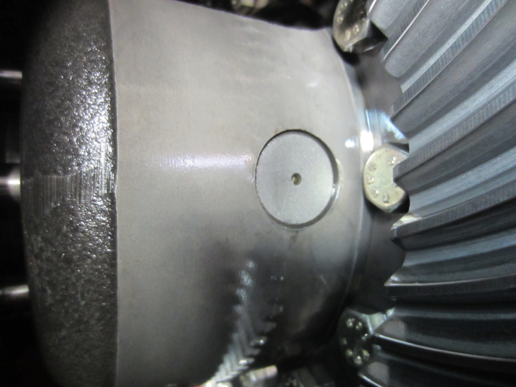

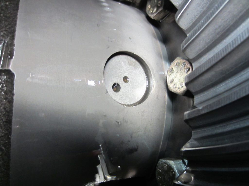

tu devrais regarder si la goupille méca est en place l'axe me donne l'impression d'avoir bougé
il est plus enfoncé d'un coté ?
Re: 100-90 - Une p'tite histoire et quelques questions...
oui il y a  environ 1 mm de différence entre chaque côté, je regarderai ça de plus près demain

je suis confronté à excalibure, pas moyen de déserrer l'écrou de 41 de l'arbre de sortie il a été serré à bloc avec une bonne dose de frein filet :twisted:
j'ai peur d'éclater la douille (coffret poids lourd bon marché...) je flirt avec la limite élastique du coup je vais aller chercher du bon matos demain

d'après cette vue il n'y a pas d'autre réglage que la longueur de la tringlerie en ce qui concerne la commande

d'apres la photo l'écrou a déja été démonté mais le boitier arriere de prise de force est souvent bruyant
si tu veux démonter cet endroit tu devrais peut etre donner un coup de marteau sur la douille
cela fonctionne dans certains cas
oui l'écrou a été serré 1/4 plus fort qu'à l'origine, certainement à la clé à chocs ça fatigue moins :pale:

pour en revenir à cette histoire de manchons il est écrit dans le manuel d'utilisation qu'il faut changer l'embout pour changer de vitesse mais je l'ai démonté tout à l'heure et il n'y a rien au centre de l'axe c'est un arbre plein
alors qu'il est vrai que sur le 115 le changement de vitesse se fait par le biais de l'embout

selon le modelè a un leviers pour changer régime pto et d'autre faut changer arbre pto a 1000 tr et plein et a 540 a un trou au milieu.
