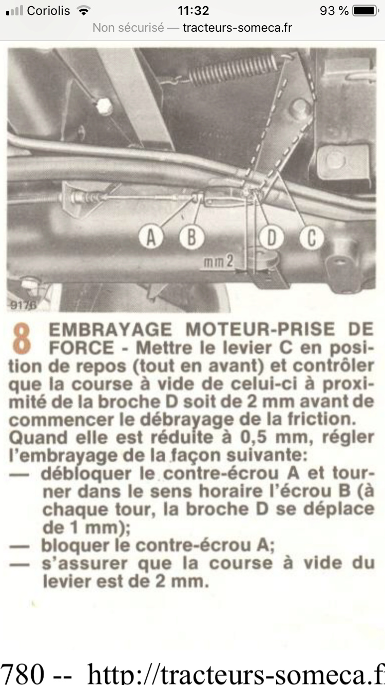

Je saute du coq à l'âne Mais quelqu’un pourrait m’aider pour le réglage de la garde de l’embrayage PDF ?
Je le fais à l’aide de ce document :
[table][tr][td][/td][/tr][/table]
Je ne comprend pas comment se rendre compte à quel moment le mécanisme entre en contact avec la friction . Il y a un moyen visuel ? Ou on le ressent dans la course du levier ?
Mon levier a une résistance pareil tout au long de sa course . L’autre jour en actionnant la PDF pour mettre en marche une scie à bois je me suis rendu compte que même en position débrayée la lame avait tendance à tourner légèrement . De plus quand j’actionne le levier pour sélectionner 540 ou proportionnelle j’ai toujours un craquement léger , j’ai remarqué aussi qu’en laissant débrayé plus longtemps le craquement est moins important .
Problème de réglage ? Disque gras ?
