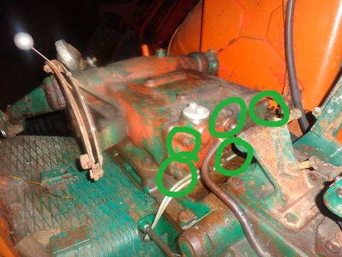

OK merci, je suppose donc qu'il est placé sur l'avant du bloc relevage, au niveau du bouchon, il y a des précautions particulières à prendre lors du démontage ? Et pour purger l'air ? Comment faire ? Merci d'avance

normalement non il faut bien sur arreter le moteur et mettre le relevage en position basse
l'idéal en remontant mettre de l'huile dans cette cuve
il devrait se purger tout seul

oui je me doute bien, le filtre du coté moteur ne devrait pas être trop dur à démonter et remonter, par contre celui au niveau de bloc relevage je ne sais pas trop comment m'y prendre, je suppose que c'est les vis entourés en vert qu'il faut dévisser et qu'il faut vidanger le relevage avant de commencer à démonter ?
