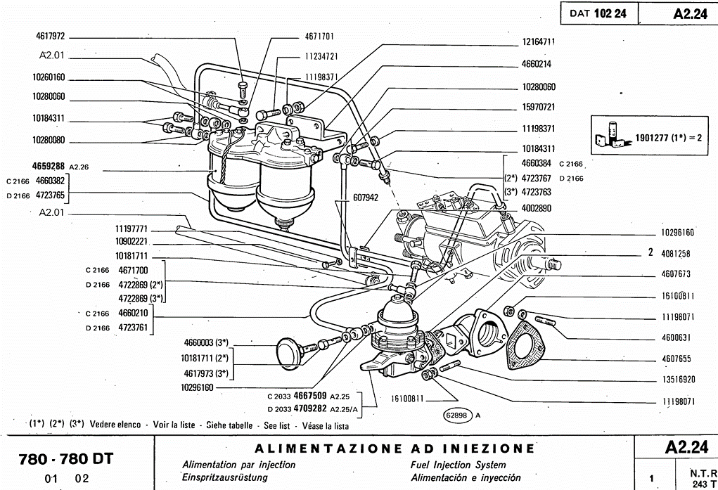

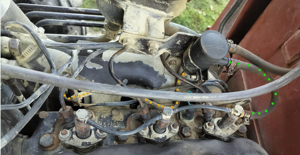

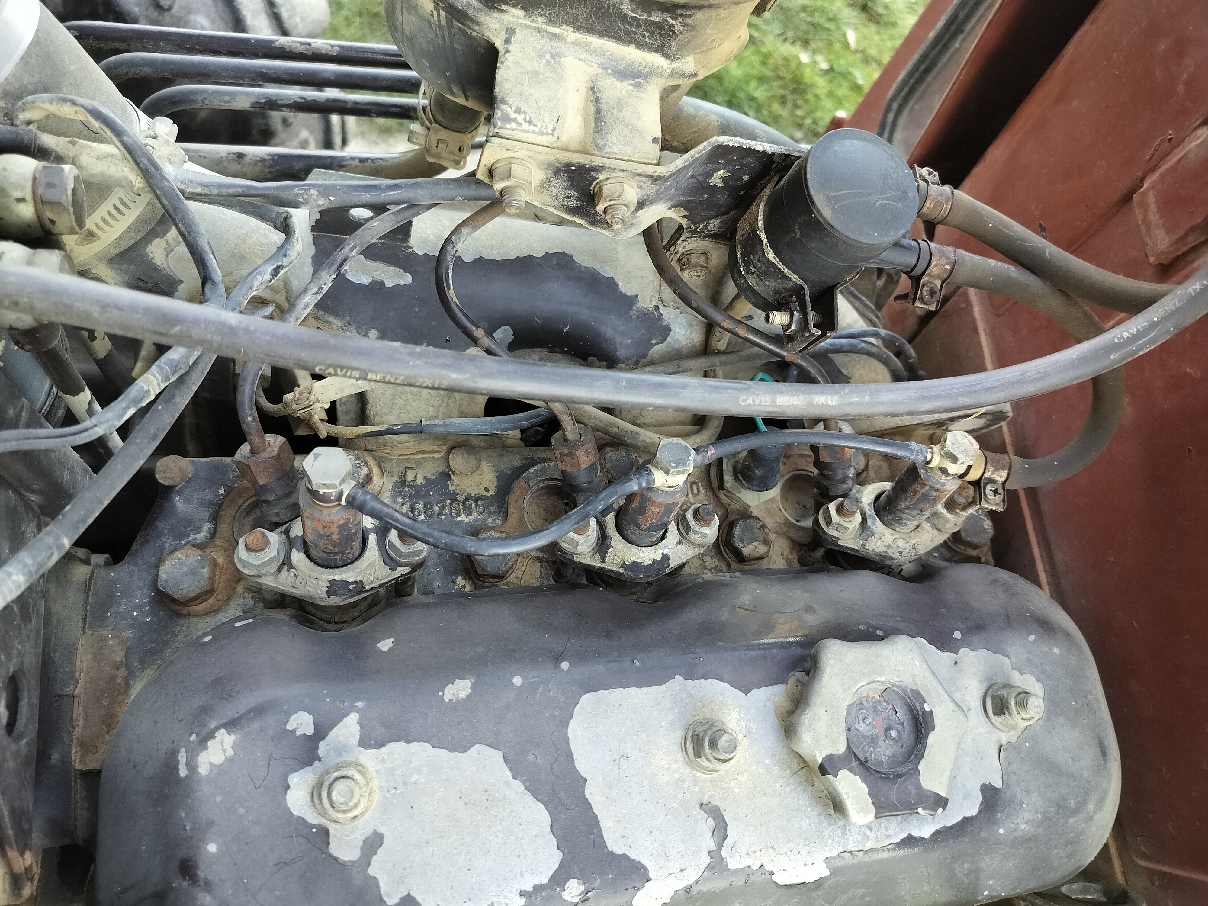

Bonsoir, voici les divers branchements du gasoil et électrique de la bougie et du réservoir sur le 446:

jean claude 2320 a écrit : 25 janv. 2026 08:12 Capture d’écran 2026-01-25 081102.gif
Merci pour les photos.
J'ai le même montage sur le 780.
Par contre, rien ne sort des retours injecteurs ( ou vraiment très peu. En tout cas, insuffisant pour alimenter la petite réserve suffisamment pour alimenter la bougie.)
Je me demande d'ailleurs si ce n'était pas la source des problèmes de démarrage qu'on connu mon père et mon frère.
Je pense créer une réserve un peu plus importante que celle en place, que je remplirai de temps en temps.
Ou peut être dévier le retour de fuites de la pompe (qui retourne au filtre.
Je vais déjà confirmer avec la nourrice que j'ai testé, pour vérifier les bons démarrages. On doit avoir bientôt une vague de froid....

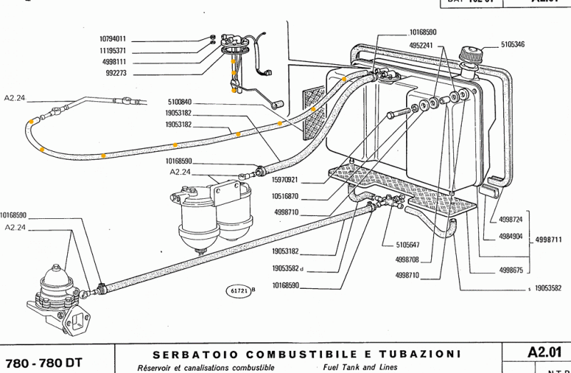

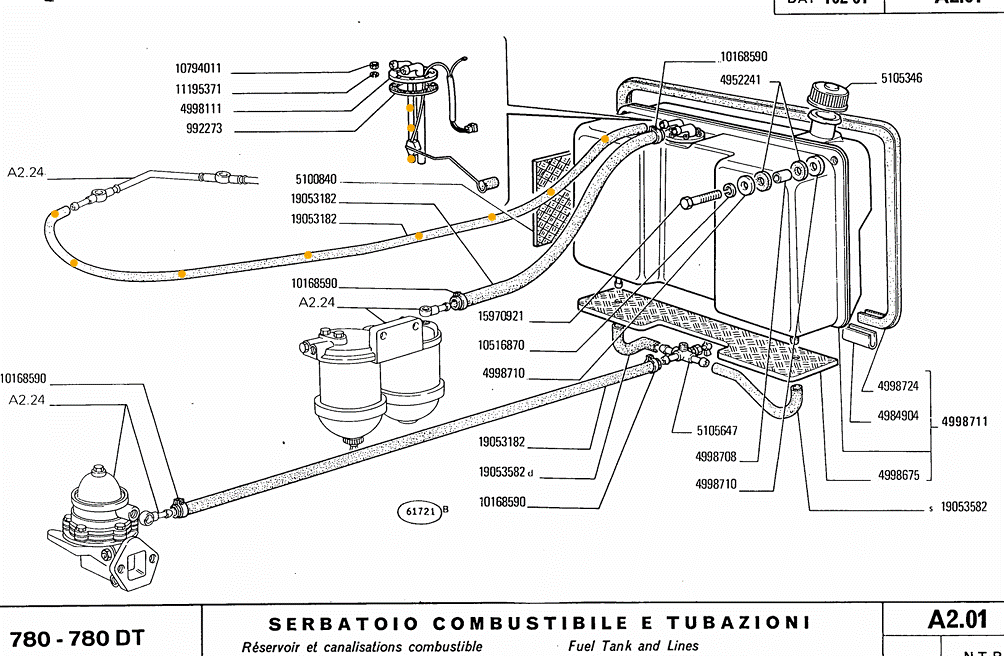

Quand tu actionnes la pompette, tu entends le gasoil tomber dans le grand réservoir ( bien sur si le niveau est plus bas que le tuyau de la jauge) .Ou alors le débit d'arrivée est affaibli à la sortie du réservoir ( au niveau du té 3 voies 5105647).

jean claude 2320 a écrit : 26 janv. 2026 09:53 Quand tu actionnes la pompette, tu entends le gasoil tomber dans le grand réservoir ( bien sur si le niveau est plus bas que le tuyau de la jauge) .Ou alors le débit d'arrivée est affaibli à la sortie du réservoir ( au niveau du té 3 voies 5105647).
La pompe a un fonctionnement que je trouve bizarre..Je suis obligé d'attendre 1 à 2 secondes entre 2 appuis pour que le ressort ramène la membrane en position.
Je pensais aussi qu'il pouvait y avoir une arrivée en partie bouchée, mais j'ai débranché le raccord . Le débit est correct.
J'ai changé la membrane sur la pompe. Elle Est identique à la précédente.
En pompant un certain temps, sortie retours fuites débranchée, rien ne coule

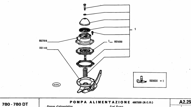

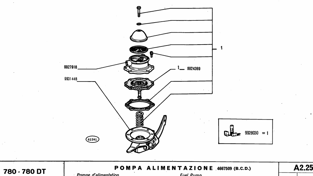

Attention, fais gaffes que le gasoil ne passe pas dans l'huile à ce niveau là:

jean claude 2320 a écrit : 26 janv. 2026 12:37 Attention, fais gaffes que le gasoil ne passe pas dans l'huile à ce niveau là:
Excuse moi, mais le GO peut passer où? par l'arbre de commande de la pompe?
Messages : 3576
x 304
x 212
Re: Circuit préchauffage 780 DT
Oui, par l'étanchéité de la membrane et du joint qui va avec ( je t'ai mis la vue page 1).

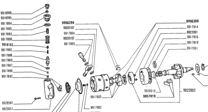

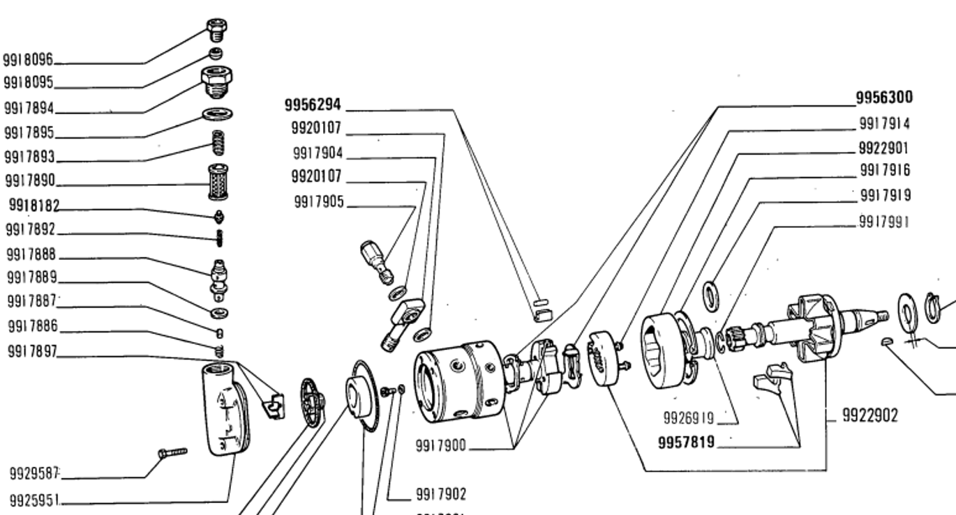

N'oublies pas aussi qu'il a un tamis à l'entrée de la pompe à injection.

jean claude 2320 a écrit : 26 janv. 2026 19:47 Oui, par l'étanchéité de la membrane et du joint qui va avec ( je t'ai mis la vue page 1).
La membrane est neuve. Le joint en dessous je ne l'ai pas changé.
Je redémonterai quand même pour verifier . Je me demande si j'ai bien placé le ressort.
Et/ou j'essaierai de brancher un "bidon" en entrée pour ne pas passer par le réservoir, et voir si je dois aussi attrendre 1à 2 secondes pour que le levier revienne en haut.
Quant au filtre pompe je l'ai vérifié. Il est "nickel". Après 45 ans c'est plutôt rassurant, car il est fort probable qu'il n'a jamais été démonté.

Bonjour qqs infos, pour solder le sujet :
Je pense avoir trouvé (j'espère) le problème.
J'ai accroché en hauteur, près du radiateur, une réserve de GO, sur la base d'un godet de pistolet à peinture.
Cette réserve est branchée sur l'arrivée de la bougie de prechauffage (avec un Y).
Cela permet de palier au fait que la réserve branchée sur les injecteurs, ne se remplie pas (pas trouvé la raison)
J'ai simplement à la remplir de temps en temps.
Et maintenant je le démarre relativement facilement après environ 30 secondes de préchauffage.
