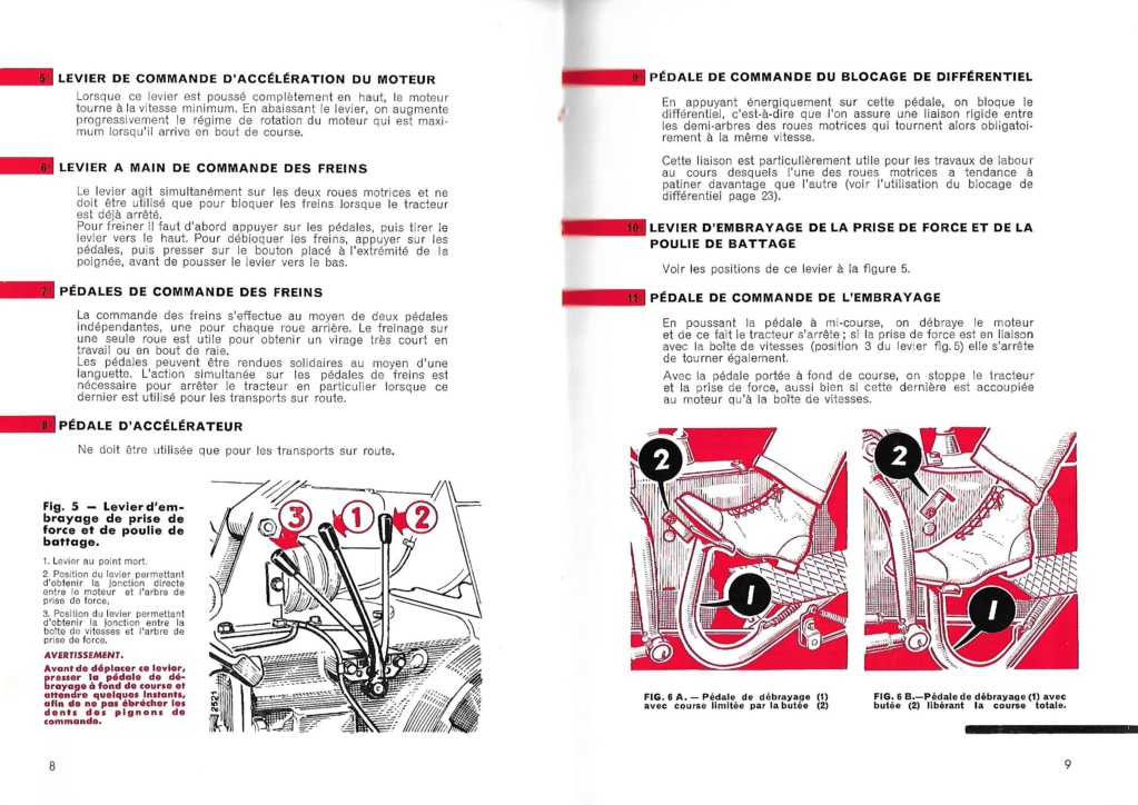

Tu peux essayer comme ça :
moteur arrêté tu débrayes l'embrayage de pdf et tu l'enclanches, puis tu démarres le moteur en faisant attention que la bétonière ne tourne pas quand tu actionnes le démarreur, si c'est le cas tu n'insistes pas
si l'embrayage fait son boulot et que le moteur démarre tu n'as plus qu'a ré-embrayer doucement

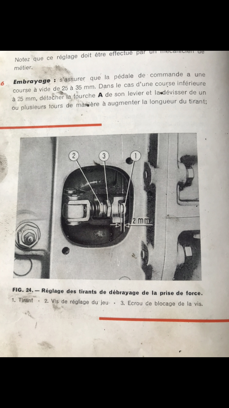

Re: Achat som35
tu essayes ce que notre ami YAPA t'a indiqué
il est possible aussi que le disque soit collé
ce soir le te mettrais les réglages

Il est possible que le disque soit collé donc çà ne débraye pas la pdf .
