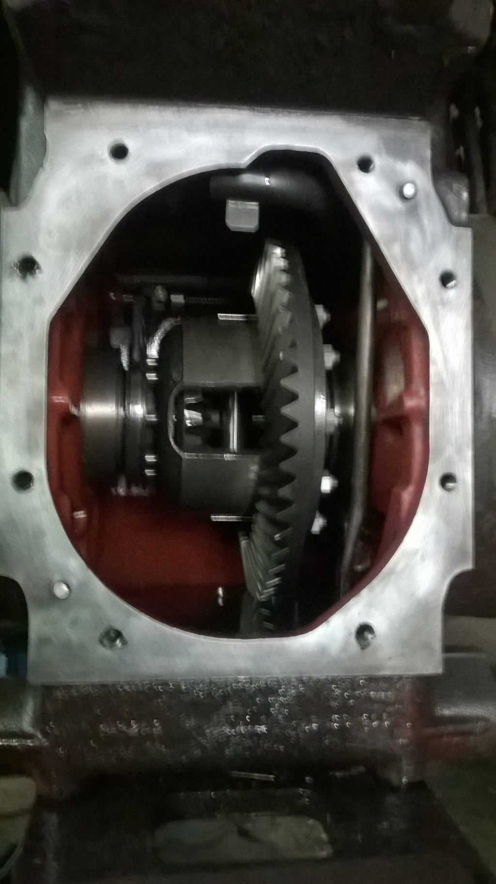

je te mets ensuite le couple conique du 25 R basé sur le meme principe
tu regardes la vis 4A
c'est ce que j'avais indiqué à yoyo50
le seul probleme que tu vas rencontrer le passage entre cette piece et l'arbre de prise de force
parfois l'utilisateur a du mal à comprendre les améliorations qui sont des erreurs

différentiel 25 R

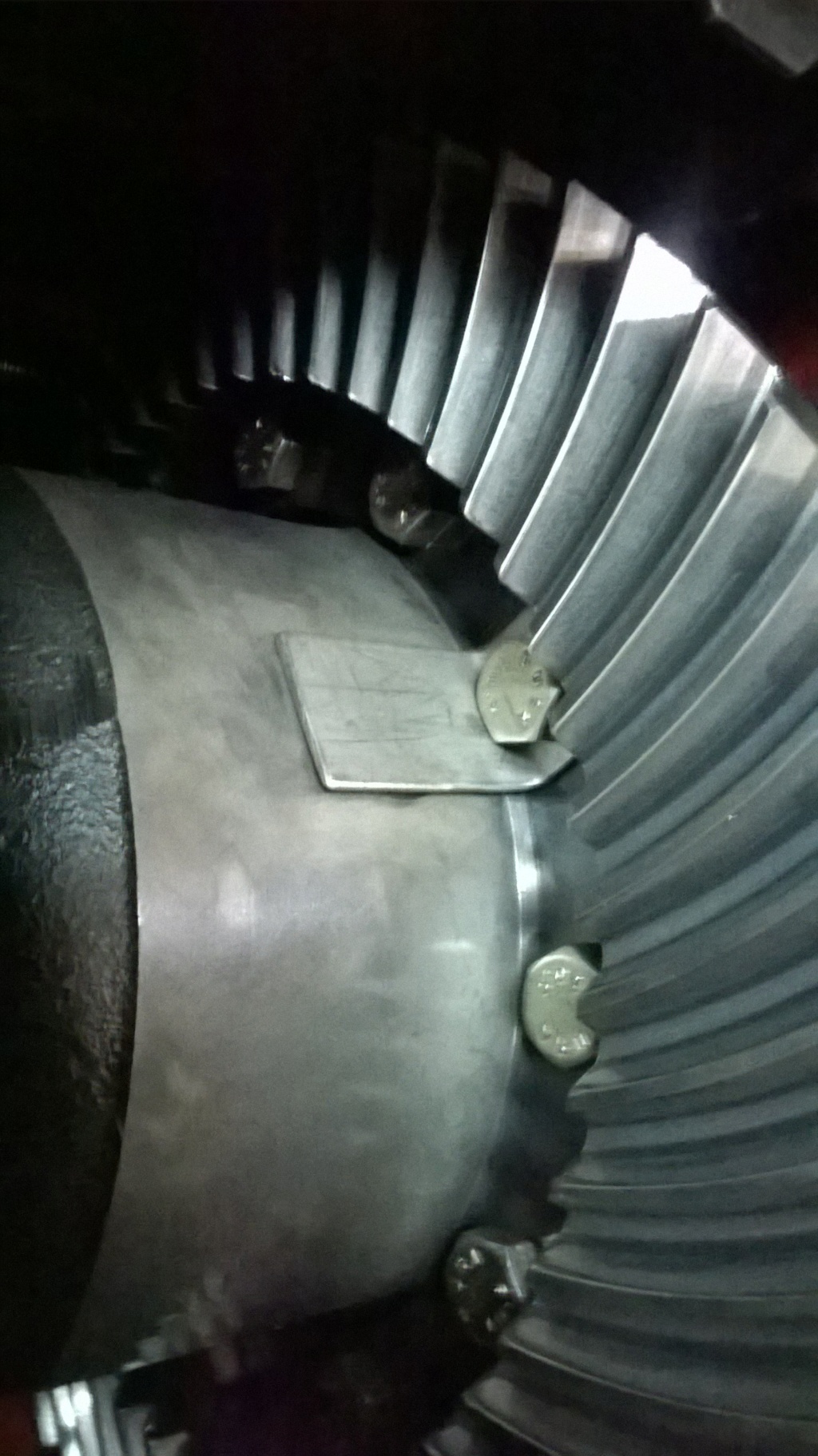

Merci pour toutes ces infos jj !

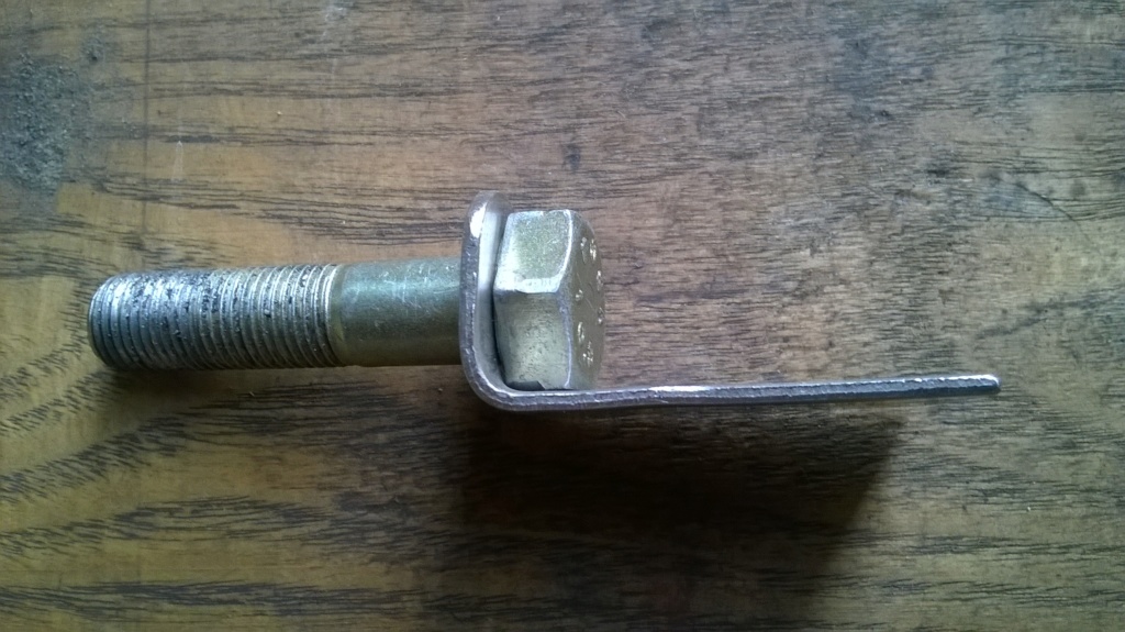

Décidément tu l'as dans le colimateur cette goupille et tu as sans doute raison, je vais bricoler quelque chose...
surement des équerres avec du fer plat que je boulonnerai avec les vis (il y a un peu de filet en rab) plutot que de me risquer à souder sur les têtes de vis comme yoyo_50 car mon poste est trop costaud pour les petites pièces, trop d'intensité même au mini

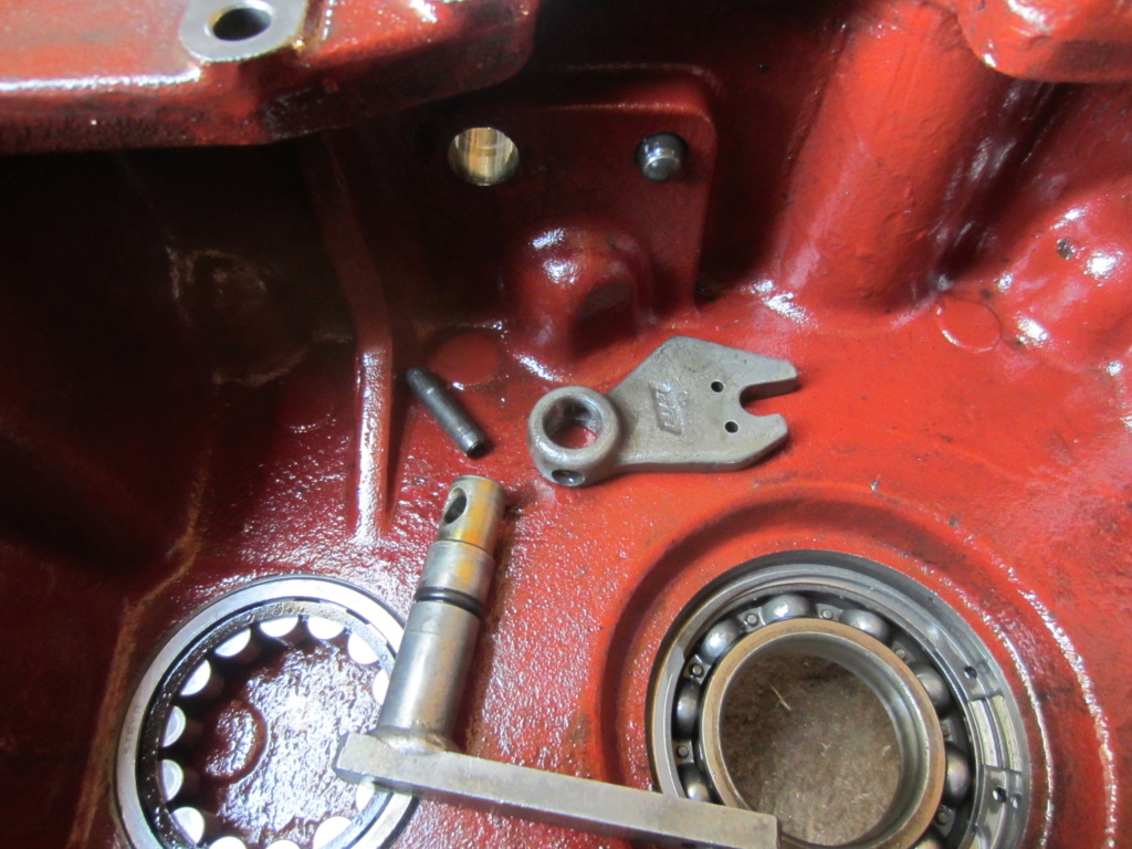

sinon voici la tôle qui frottait contre les goujons de l'embout
échange du joint spi par acquis de conscience mais il semblait récent
le joint torique de la commande 540/1000tr était bien fatigué par contre
l'arbre n'est pas tordu, je l'ai passé au tour pour polir la portée du joint spi et RAS
je pense avoir trouvé ce qu'il faut pour faire la cale d'épaisseur (rondelle inox) j'espère juste que les outils ne vont pas reculer devant :!:

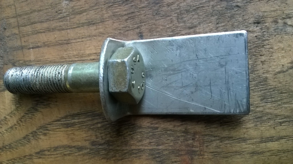

fabrication des équerres pour le différentiel
c'est du plat inox de 2mm d'épais, super rigide, impeccable...
sur le plan ça paraissait bien seulement en faisant un essais "à blanc" (en reposant le bloc PDF avec seulement 2 vis) il se trouve que ça frotte légèrement sur l'arbre intermédiaire :cry:
du coup il faut que je raccourcisse mes pièces mais elles ne vont plus couvrir l'axe entièrement...

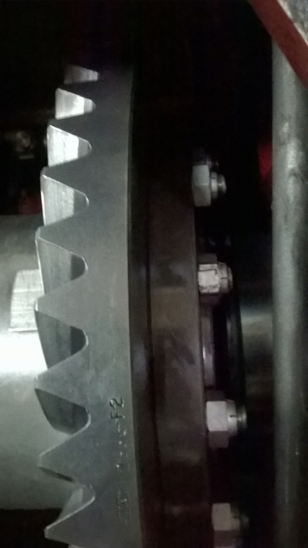

on remarque que le joint était mal fait en haut ce qui explique pourquoi le bloc était si gras
après un coup de propre et un petit passage de tarau dans les filetages
désolé pour la qualité des dernières photos mais j'ai cassé mon téléphone en portant le bloc PDF...
du coup je ne suis pas plus avancé au final, moralité de l'histoire : mieux vaut rester tranquile le dimanche :P

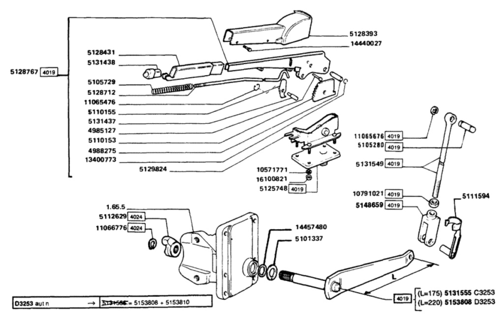

je reviens sur mon problème de commandes qui s'entrechoquent (frein à main et PDF) qui n'est toujours pas résolu, malgrés que les jeux soient rattrapés et les leviers correctement positionnés, mais je pense avoir une piste

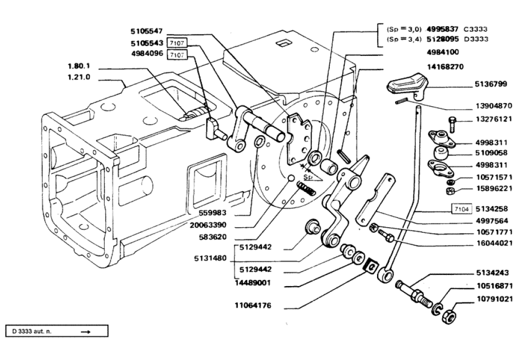

d'après cette vue il existe deux longueurs de leviers de frein à main, 175 et 220mm et j'ai la version longue
d'après cette vue maintenant je peux vous dire qu'il existe deux types de tiges de commande de PDF car celle qui est sur mon tracteur n'a pas du tout cette forme, elle part en diagonnale vers la gauche au milieu pour laisser passer celle de la commande 540/1000tr, je vous ferai une photo
:idea: DONC :idea: je pense que le levier de frein à main correspond à l'ancien montage (tige de commande de PDF droite et passage 540/1000tr par changement de l'embout) et c'est pour ça que c'est le micmac...
comme c'est 120€ le levier il va de soit que je ne vais pas me gèner pour raccourcir le mien :bom:
au final ça corrobore le fait que le bloc PDF a été remplacé et qu'à l'origine il n'y avait pas la commande 540/1000tr en cabine
cette fois je devine le bout du tunnel, ouf :lol!:

A ma connaissance le 100-90 dans les années 90 les derniers avant la sortie des WINNER n'avaient pas le levier 540 / 1000
dans la cabine
par la suite il y a eu ces tracteurs sous la couleur N.H. peut etre à ce moment la ?
