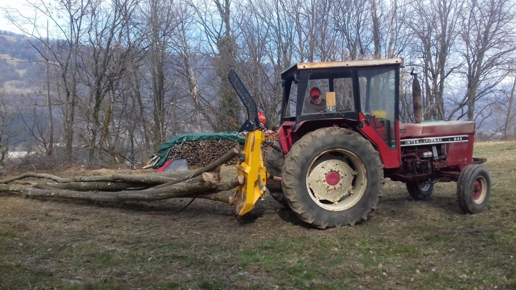

ok , ils sont propre , j'aime bien les IH aussi j'ai un 645 en 2rm
En ligne
Messages : 10153
Re: fiat 70/90 dt
je dois avoir une bonne partie des données techniques de ces modèles IH
tu nous mets une photo du 645
séb73
Messages : 46
Enregistré le : 24 déc. 2019 00:00
Re: fiat 70/90 dt
Message non lu par séb73 »
voila voila
En ligne
Messages : 10153
Re: fiat 70/90 dt
C'est une version H.E.D. il a l'inverseur hydraulique
ton 645 a le filtre à eau ?
