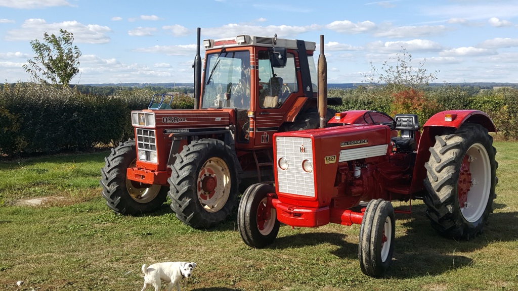

ok , ils sont propre , j'aime bien les IH aussi j'ai un 645 en 2rm

je dois avoir une bonne partie des données techniques de ces modèles IH
tu nous mets une photo du 645

C'est une version H.E.D. il a l'inverseur hydraulique
ton 645 a le filtre à eau ?
oui inverseur hydraulique mais pas de filtre à eau
