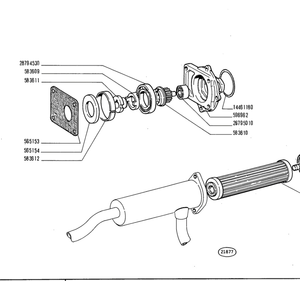

Je vois toujours pas de quelle pièce s'agit la cale? Je vais regarder pour le joint de culasse ou la pochette moteur si au même prix . effectivement les goujons de culasse semble bien attaqué par la rouille, pour les desserrer il faut essayer de les tourner avec une multiprise le long de la tige? Merci pour la doc de serrage

c'est la rondelle 14 461 180

L'autre rondelle à vérifier : 565 154

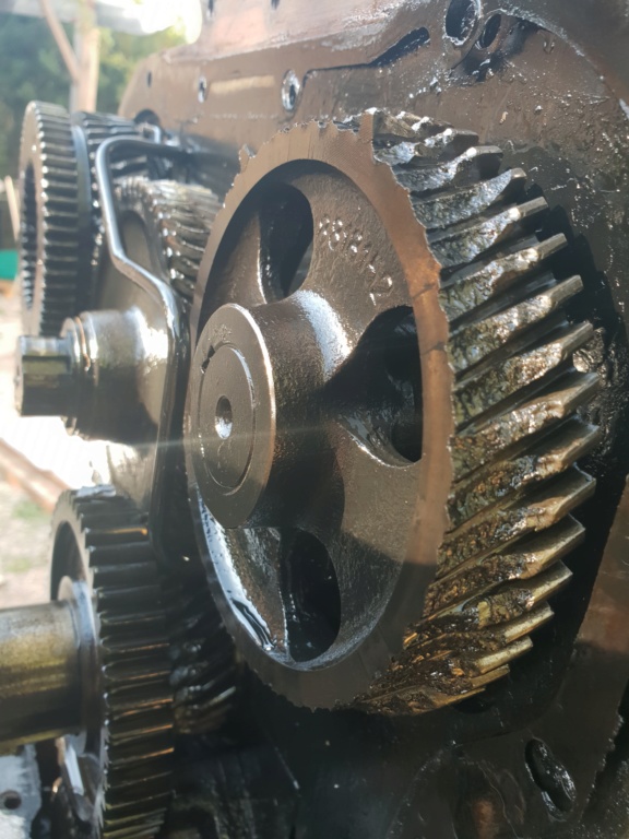

Re: someca 750
J'arrive pas à trouver ce pignon,celui pour
les soupapes, ref: 8818152 si qq sait ou je
peut trouver ça c'est pas de refus
- Messages : 10281
- x 231
Re: someca 750
celui de l'arbre à cames ? tu devrais essayer l'ensemble
il va falloir déterminer pourquoi la distribution est endommagée
Re: someca 750
Changer un seul pignon n'est pas la solution que j'aurai choisi, à ta place je chercherai un moteur d'occase tournant ou pour pièces.
Suivant ce que j'aurai trouvé j'aurai soit récupéré TOUS les pignons et les aurai montés sur ce moteur (si l'origine de la panne est résolue évidemment) ou alors carrément remonté le nouveau sur le tracteur et gardé celui-ci pour pièces...
Ce n'est qu'un conseil et tu en fais ce que tu veux mais quand on regarde l'état des autres pignons ça ne présage rien de bon :no:
Re: someca 750
Je pense qu'à l'origine de la panne c'est un support qui a lâché et qui est parti dans la distribution à savoir le support pour le roulement et pignon de la pompe de relevage
Re: someca 750
Un moteur d'occas ça doit coûter hyper cher non
