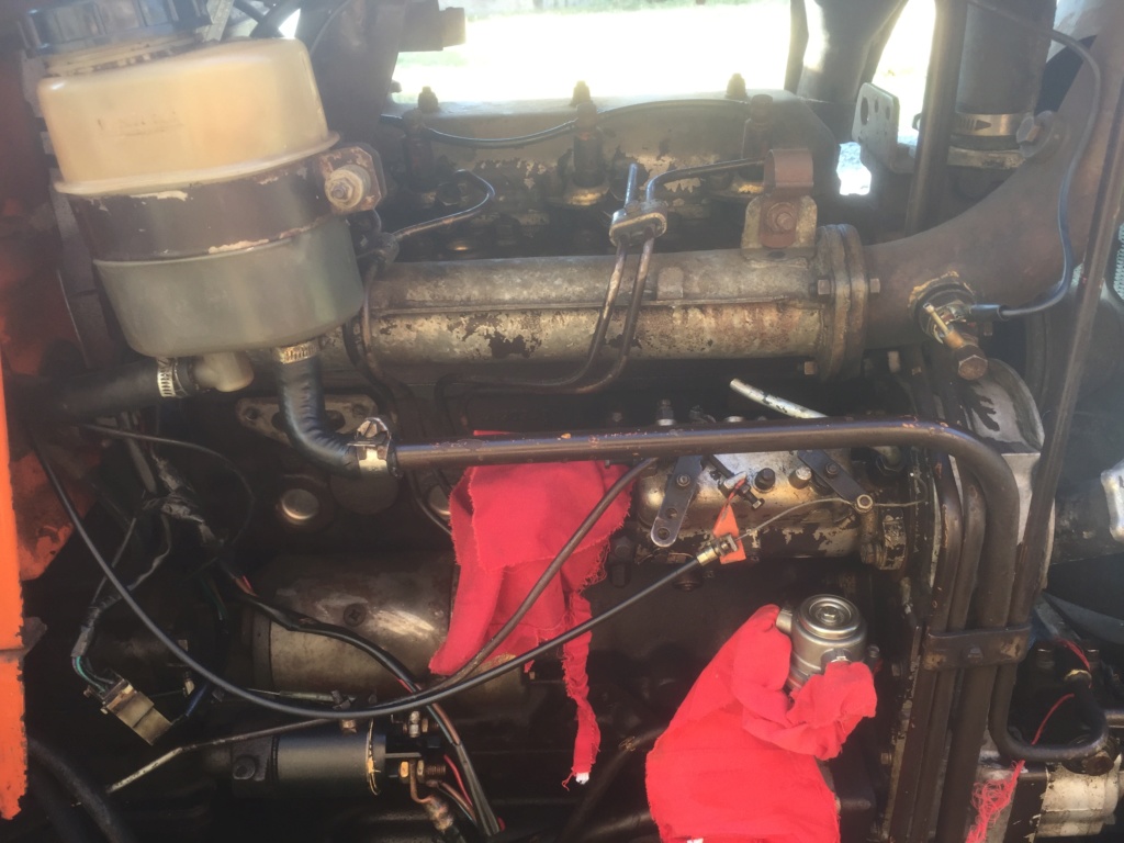

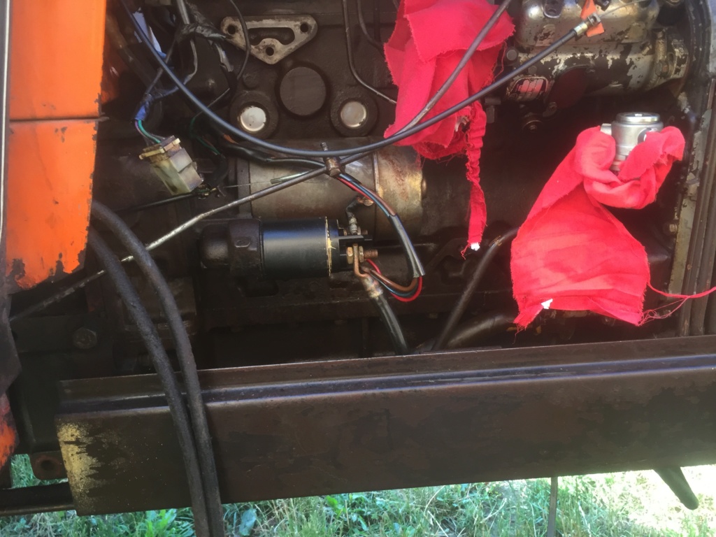

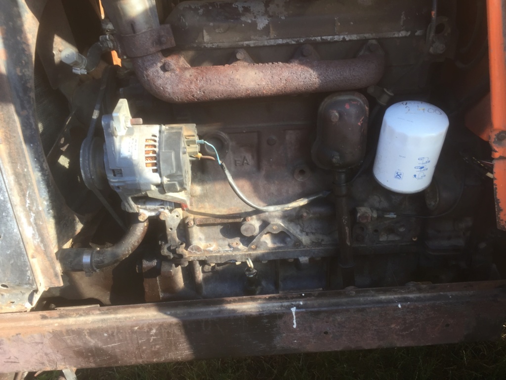

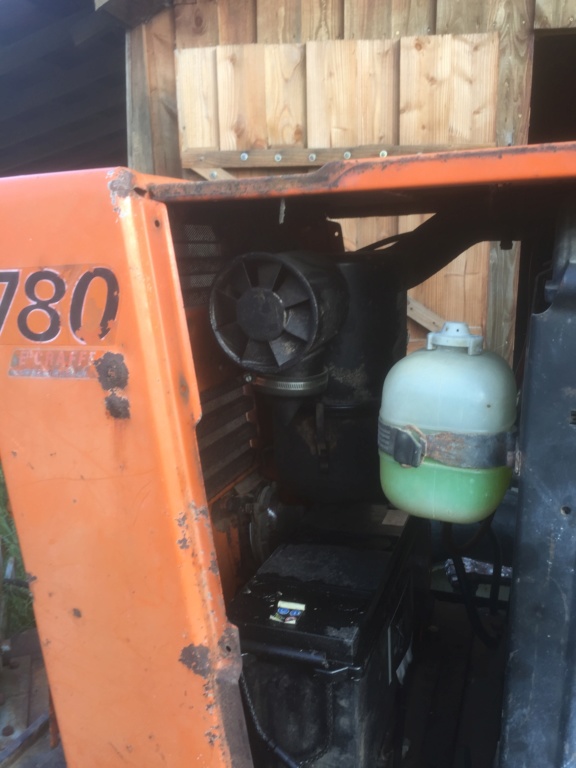

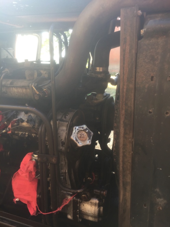

tu devrais nous mettre une photo du moteur
la pompe BOSCH sur un 780 était moins diffusée
Re: Présentation et problème sur Fiat 780
Ok pas de soucis , je ferais quelques photos de la bête , pour le moment il y a des pièces démontées mais ca ne gêne pas

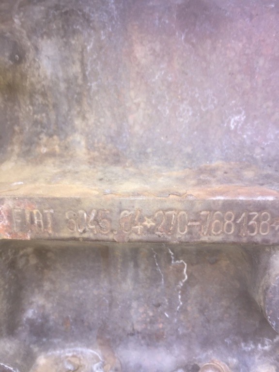

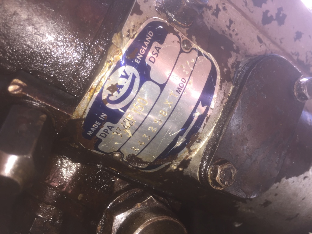

Tiens jj j’ai fais des photos des références moteur et pompe à injection

pour bien voir des numéro tu devrais passer un morceau de craie
peut etre qu'un membre du forum qui possède un 780 avec une pompe CAV te donnera le type ?
