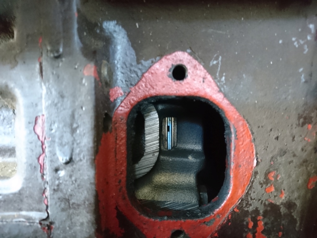

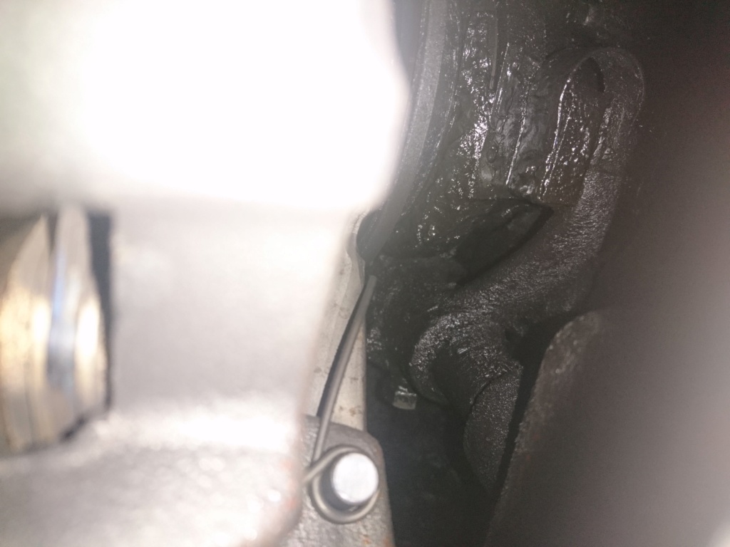

JE ne sais pas du tout comment les reconnaitre, du coup de te mets quelques photo de par la trape.
En espérant que tu arrive à distinguer quelque chose... :)
Re: Pressage Foin 2018
Cela me semble bien gras
tu devrais essayer de tourner un peu le volant moteur et de débrayer moteur arreté
mais avec toute cette graisse ton disque doit coller
il serait intéressant de savoir si tu as un disque avec garniture ou céramétallic ?

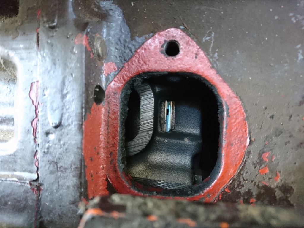

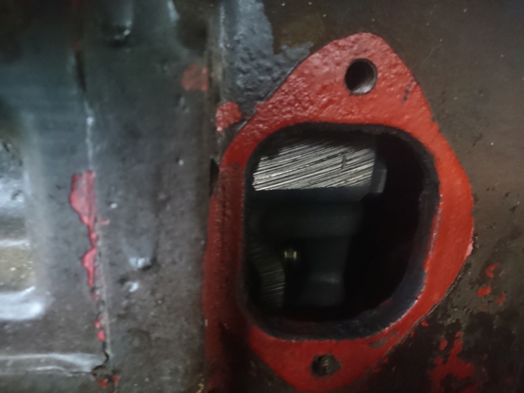

Je t'ai fais quelques photos de l'embrayage.
La 1er sans débrayer
La 2eme en débrayant
Peut être que tu arrivera à savoir de quel embrayage il s'agit. S'il te faut d'autre photos, n'hésite pas.
Bon week end :)
Apparemment il s'agit d'un disque céramétalique
