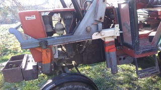

Quelques photos de l'avancement.
ça y est le chargeur est monté sur le tracteur!! Prochaine étape, montage d'un distributeur pour le chargeur avec commande par flexible et ajout de la fonction cavage. La commande du matériel hydraulique devrait partir dans les prochains jours.

PAs trop chiant à atteler ou dételé du tracteur? Perso je galère un peu avec le mien...
Sinon, j'ai cru remarquer que les pieds des béquilles était dans le vide. Tu as des buter pour les caler sur le chargeur.
