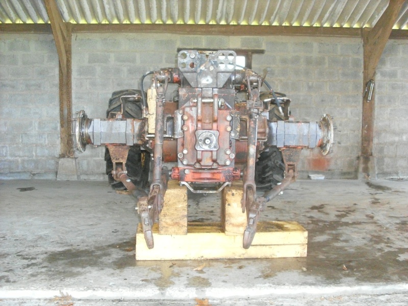

Apres avoir refait l'embrayage, les freins, le pont avant et éliminer toutes les sources de fuite d'huile, voici les preparatifs avant la mise en peinture prévu debut mai:
