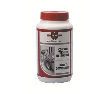

n’hésite pas a maitre de l'anti rouille et du bon si tu ne veut que ça revienne

bonsoir à tous.
oui jj les 4 sautent,en fait ça le fait surtout  quand la remorque est chargé si je passe une vitesse quand je réaccélère;ça le fait en général plutot quand il force.
babast
je suis bien d'accord avec toi j'ai pas envie d'y revenir dans 2 ans.
aprés le sablage je passe çà
Tu connais?
Aprés un appret d'origine et peinture d'origine tu pensais à autre chose?

c l'un des meilleur anti rouille que je connaisse utiliser par les pro auto passe au moins 3 couche

en fait c'est un cousin carrossier qui m'a conseillé ça,c'est lui qui va me faire toute la partie peinture.par contre je crois qu'il était partie sur une seule couche.

tu applique 1 couche quand tu na pas trop de problème de corrosion le problème des fiat même traiter il continu a pourrir c un vrai problème c pour ça que je conseil mini 2 couche jen et mi 3 couche sur mon fait et il commence deja picter a certain endroit sur la cabine c pas évident
