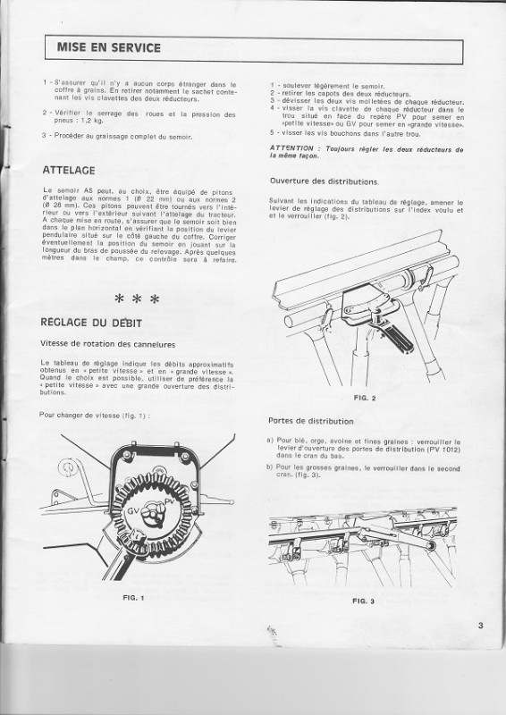

bonjour,la suite car j'ai des difficultés pour réduire les images.

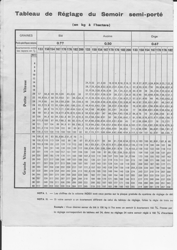

la derniére:

Il manque une page du tableau!
