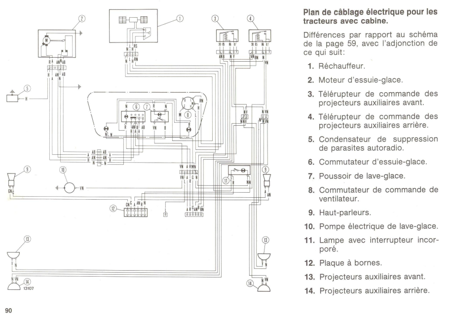

Un lien:http://tracteurs.someca.free.fr/fiat_70_80_90.html
Schémas électriques cabines (70) 80-90 :
