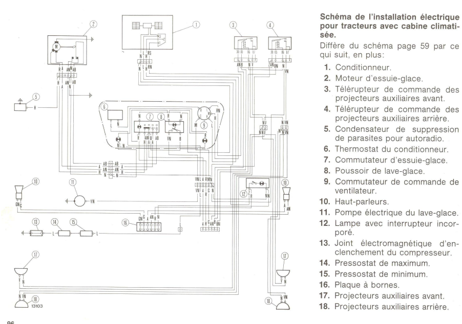

Un lien:http://tracteurs.someca.free.fr/fiat_70_80_90.html
Schémas électriques cabines (70) 80-90 :
Alimentation 80-90:
fiat_80-90_Alimentation_rep_compressed.pdf
(3.22 Mio) Téléchargé 347 fois
