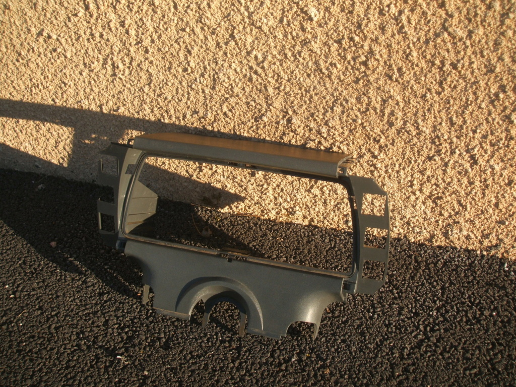

Mais bon je vais laisser ça pour l'instant il me faut remonter ce tableau de bord et trouver cette coque qui est cassée, le problème ce sont les sorties enfin je vais voir.

pour le cadre du tableau de bord il y a peut être moyen de le refixer avec des rondelles et des rivets pop ?

Voici la fameuse pièce qui est très fragileImage

J'ai démonté le coffre du radiateur, nettoyé, et remonté en refaisant les joints autour du radiateur, comme me l'a indiqué le gars qui me l'a vérifié. J'ai récupéré le coffre pour le tableau de bord sur un autre c15 avec toutes les précautions pour éviter la mauvaise surprise, j'en profite aussi pour changer toutes les petites lampes témoins du compteur, et par la même j'ai nettoyé la pendule, et j'ai rebranché tout fonctionne.

Ah j'ai oublié de vous dire pour démonter ce fameux coffre du tableau de bord, qui est solidaire de la planche de bord, j'ai tout simplement enlevé le volant et j'ai pu sortir l'ensemble sans avoir à le vriller pour passer au dessus du volant, si dés fois ça peut rendre service à quelqu'un.
