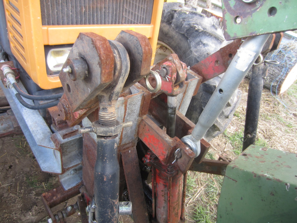

sinon qu'est-ce que tu penses du morceau de ferraille que je lui ait collé sur le museau ? :lol:

tu es certains pour les rampantes ? tu regardes le 113 c'était une option (0.4 la 1ere)
c'est le 70-12 14 qui avait le PERKINS en 4 cylindres un bon moteur
chez RENAULT tu as meme eu le moteur FIAT (8065.05) celui du 110 115-90 : TEMIS 610 RZ
pour le relevage avant il parait tres costaud
personnellement j'aurais empeché les axes de tourner mais ce n'est qu'un détail

effectivement tu as raison, c'est bien la boîte 12-12 avec 3 gammes 4 vitesses et l'inverseur et maintenant que j'y repense j'avais cette impression de rampantes parce qu'on travaillait en "540 éco" à la prise de force c'est à dire position 1000tr mais régime moteur vers 1250tr donc vitese d'avancement moins élevée :idea:
et si mes souvenirs sont bons le 106-14 est en fait un 113-14 avec le pont avant du 103-14 :!:
très bonne remarque pour les axes des chandelles (bien observé) et je voulais le faire mais les pièces sont en acier trempé très compliqué à percer et à tarauder et je n'ai pas voulut souder un écrou car mon poste est trop costaud (intensité) soit c'est pointé et ça casse soit c'est soudé mais complètement déformé :roll:
en tout cas merci pour ton retour très instructif et très bien documenté comme toujours !
