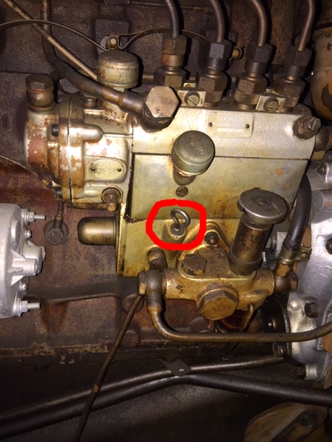

Bonjour JJ,
je ne comprend pas ta copie d'écran :roll:
Sur la pompe d'alimentation, j'ai quelque chose qui ressemble une jauge à huile
Voir mon image (entouré en rouge).
Messages : 1019
Re: Premier entretien d'un SOM35
Salut, oui je pense que c'est une jauge, attend l'avis de jj quand mème:
Messages : 10281
x 231
OUI c'est bien une jauge d'huile et c'est ce qui est indiqué sur la FIG 15
tua un petit tuyau derriere la pompe d'alimentation pour la vidange de la pompe mais le plus
important est d'avoir de l'huile dedans
Pat68
Messages : 34
Enregistré le : 23 juin 2020 01:00
Message non lu par Pat68 »
D’accord
L’image est assez flou ce qui m’a laissé dubitatif sur le moment ...
Il y a de l’huile mais elle me semble usée donc je vais vidanger
On y met de l’huile moteur ?
Merci pour ton aide
