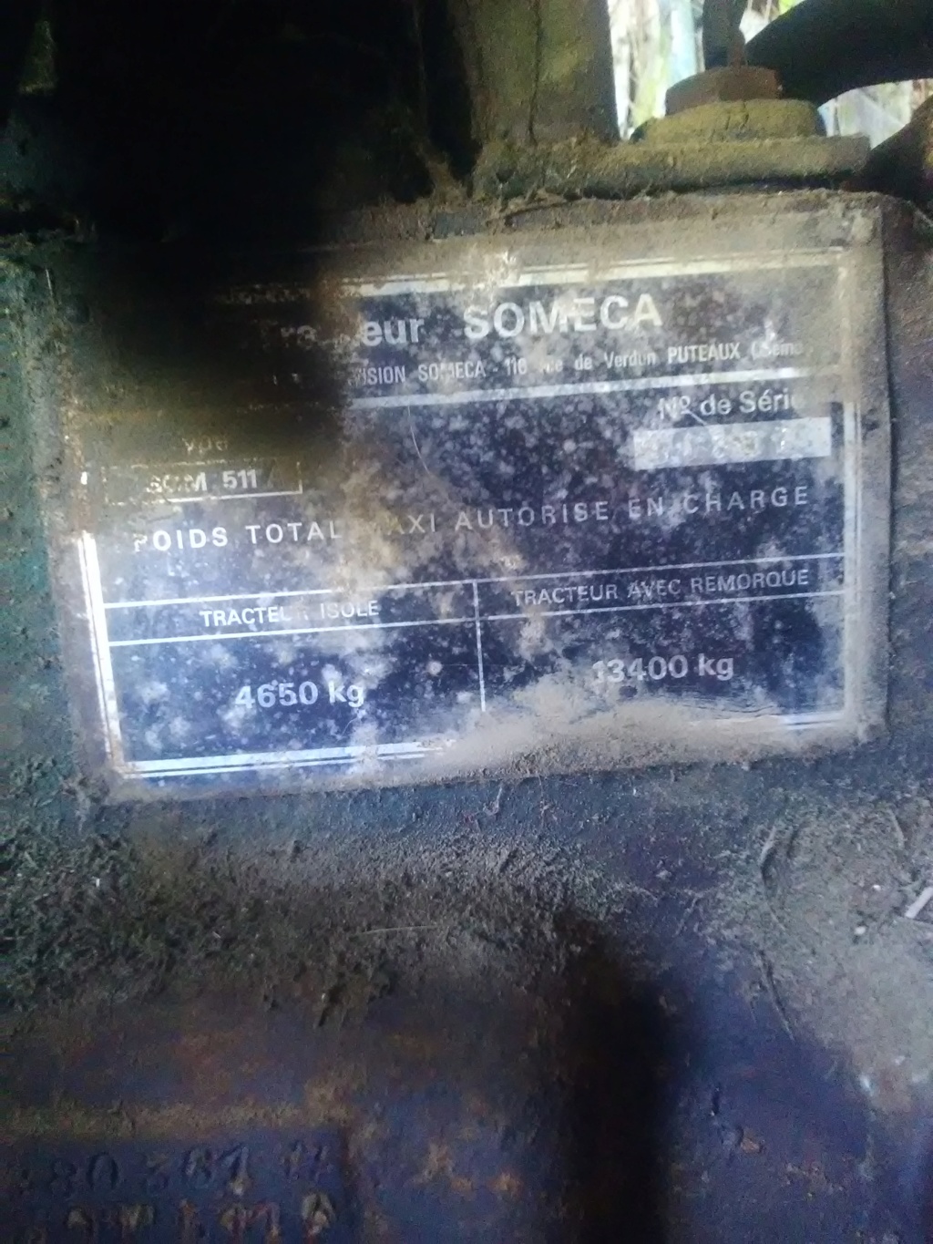

identification du SOM 40 au 511

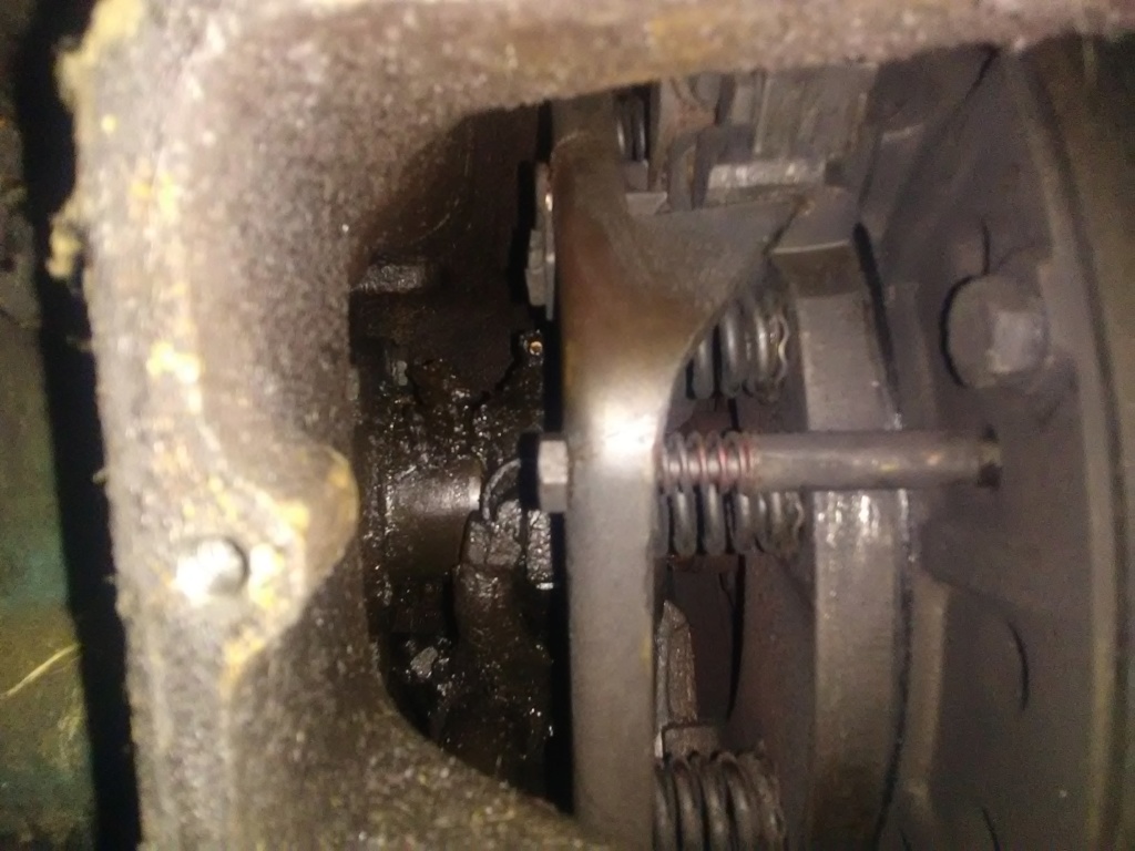

Je te confirme attention au goujons c'est le le gros problème de c'est moteur OM Co1 et Co2d.

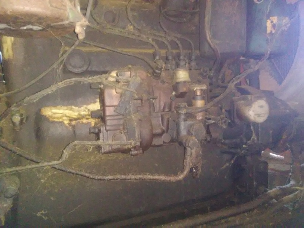

la photo n'est pas tres nette mais le moteur a du souffrir du gel !
c'est donc un 511 le dernier de la carrosserie SOM 40

oui, je pense comme toi jj, le bloc est ressoudé vu le bourrelet!

Qui dit gel dit eau ==> corrosion des goujons... :pale:

mais la le groupe a du geler
vraisemblablement la réparation n'a pas tenu !
l'idéal sur un groupe "gelé" est d'apporter une plaque et de la boulonner j'ai pas vu beaucoup de soudure ou de pate tenir

Pas dis , je crois pas que ce sois dé-soudé forcement...

Il a l'aire complet il peut être intéressent pour pièce ou trouve un bloc moteur, mais pour le bloc c'est pas gagner normalement c'est le co2d /45 de 4397 cm3.
